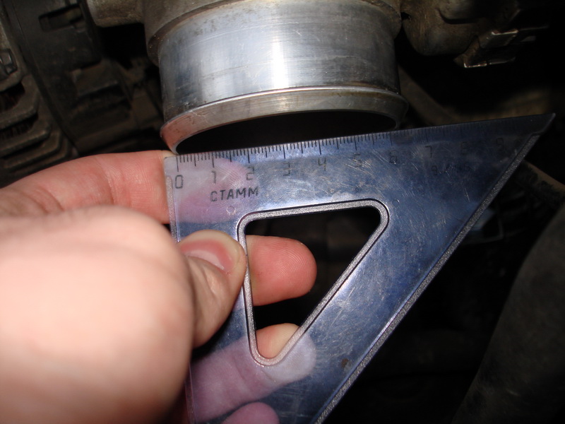

Народ, кто мерял диаметр шланг на метал.трубу?![]()

Вообще откуда инфа, что ДЗ 76мм?
Пойти померять шоль![]()

Куда 3 дюйма??
На Дз 62мм вход...
Камазовский идеально сядет с отличным натягом, и без хомута будет держаться

Все будет офигенно. Нужна тока труба металическая 63.5мм.
На стороне где турбина у нас. Как сделать переход 60 в 52мм.
У Камазыча есть 50мм шланг. Взять трубу 52мм, она входит в штатный шланг, и входит в 50мм камазовский с натягом. А 50мм...ХЗ
А можно проще. Метал кусочек диаметром 52мм в штатный шланг, берем шланг у которого внутри кусок трубы и вставляем в шланг 63мм...и сверху тупо садим хомут и все просто.
Либо труба 52мм вставленная в штатный шланг. Берем кусок трубки большего диаметра, и делаем кольцо и это вместе с метал.трубой вставляем в 60мм шланг.
Все...никакого дерьмоселикона не надо![]()
