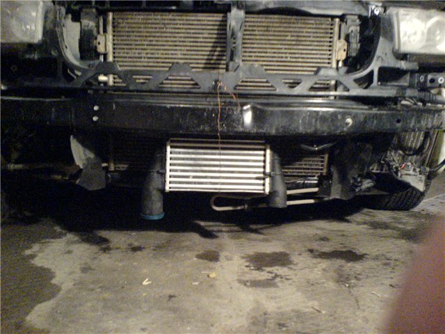

Ваня смотрим внимательно еще раз на рисунок с пайпами!
на дросель патрубок №1 разбиваем на 2, в нашем случае 1 прямой 15 см с фланцем и 1 отвод 90 гр..
труба №3 я подозреваю идет от №2 и №3 идут со стороны турбы, в нашем случае разбиваем ее и получается 1 отвод 90 гр, второй 45 гр
труба №2 он же отвод под 45 гр.
Рисунок с турбой, размер указан 2.08 наш размер?
есл да, то получается нужен переходник под 52-63мм. 15$ не теньги чтоб ловить гемор потом при установке.
Там не совсем 90 градусов. Почти 180 градусов.
Это идет от кулера..в сторону насоса СВВ.
Она нам нах не упала. То на байпас. Мы не трогаем шланг от турбины, мы к нему подключамся через 90 градусный метал шланг(труба). Т.е идет прямой шланг от кулера почти до СВВ и потом поворо под 45 туда где стоит насос СВВ, может даже попробуем сохранить насос СВВ. И подключаемяч к штатному шлангу на турбину.
А причем тут турбина-то? Да не нужно лезть к тупрбине. Или ты думаешь, что если на турбине 52мм, то на конце куда будем подключаться(считай конец который одевается на метал трубу на которой опора мотора) тоже 52мм? Я не уверен в этом.
Хорошо! Согласен!http://u-tune.ru/vpusk/alyuminievyy-...odom-2-25.html
http://u-tune.ru/vpusk/alyuminievyy-...om-225-25.html
Со стороны пассажира.
Кулер > шланг камаза диаметров 61мм > кусочек метал трубу 4-5см диаметром 63мм > камазовский шланг(небольшой, а может вовсе без оного) > переход метал трубой 63мм > силиновая хрень 63 в 52(57????) > ...а вот дальше нужен метал.труба для перехода силикона к штатномук шлангу....
Со стороны водилы.
Кулер > камаз шланг 61мм > метал.кусочек > камазовский шланг(короткий) > переход в 180 градусов > камаз шланг(короткий) > подиум под ДД> камаз шланг на ДЗ
Что скажешь?
Вопрос еще такой. Ты вот сделал поворот на 90 градусов, я про сторону ДЗ, у тебя ДЗ на другой высоте, чем кулер. Т.е тебе нужно переход в 180 градусов гнуть. Либо делать из 2-х 90 градусных, а потом второй 90 градусный чуть повернуть выше в сторону ДЗ, понимаешь о чем?
Поставив тупо 180 градусный ты уперешься в мотор, в низ мотора. Нам же нужно идти чуть вверх.
| Получено: 1,956 Отправлено: 1,239 |
про ДЗ я понял, там можно двумя отводами обойтись, подняв последний на нужный угол в сторону ДЗ.
2 по 90 нужно к ДЗ...так?
Второй да тупо поворачиваем на сколько надо.
Ты про трубы. Трубы входят в натяг 2-3-х миллиметровый. Да они и без хомутов будут держатся отлично, а ты говоришь вылетят
Все же...отводы есть по 270-300р 90 градусные в МСК уже.
Трубу можно посмотреть на Каширском дворе 41км, это 10 минут от меня. Я могу скататься на неделе заценить.
Вот с силиконом на 63> 52(57??) под вопросом.

Дядя, турбина вдувает больше 1атм..Все поможет и еще как. На Бексе наддув не больше.

А что, только перевернуть трубами вверх, и соединить все!

Не нужно сказок. При +40 на улице воздух на впуске при езде по МСК порядка 90 градусов. Я молчу про ретард при таком впускном воздухе и падении мощности. Даже сейчас при -5 у меня бывает до +50..+60 на впуске, с фронтальником такого нет. Штатный кулер стоит воздушной яме, откуда выхода воздуха нет и обдува почти тоже. Поэтому надо хрень писать всякую.
С фронтом машина совсем по-другому поедет.А там можно и чуть наддув поднять из-за более лучшего охлаждения
