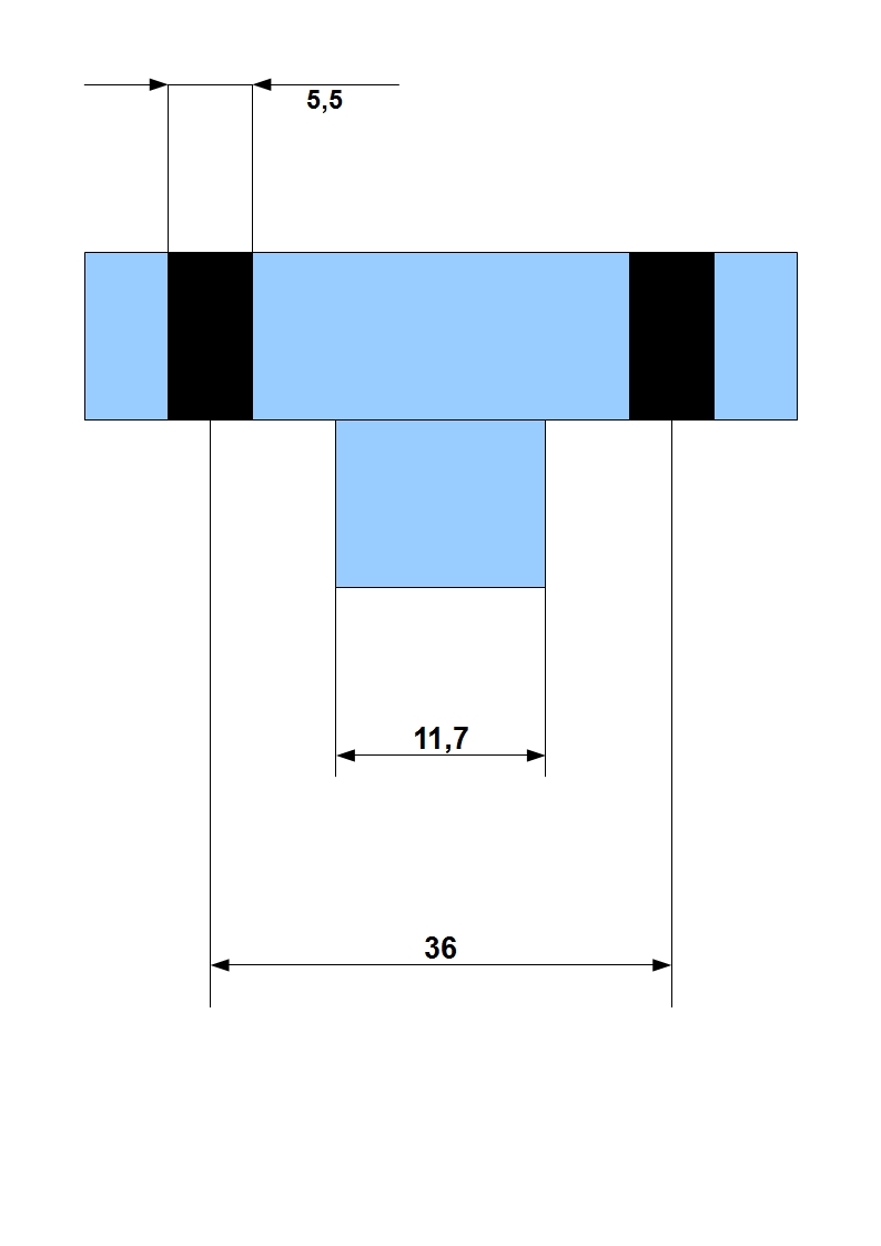

    Как я понимаю датчик выглядит схематично так в "мм"

    Размеры 11.7 и 17.7 это сам датчик.
    Не забывайте, там еще кольцевая уплотнительная резинка, которая выходит за этот габарит.
    Поэтому посадочное отверстие должно быть с учетом этого.

    Я нашел готовый фланец из алюминия правда под датчик, как варить и чем я не знаю.

    короче с фланцем, вот он алюминиевый, на нем 2 переходника под 11.7 и под 17.7+ место под упл.кольцо.
    Варианта 1:
    покупаем их N-штук (кому нужны) пока дали цену 500р/шт
    покупаем алюминиевую трубу 63 мм N-штук (кому нужны)
    покупаем трубку для приваривания алюминиевую диаметром от 28-24мм N-штук (кому нужны)
    далее отдаем мне , тесть сварит аргонно-дуговой сваркой с присыпкой, це используется при сварке в авиации, такая возможность есть, но все это нужно передать мне до 26.03.2011г
    далее в течении пары недель все будет готово, за качество отвечаю.
    Вариант 2:
    покупаем 1 комплект 500р
    точим металлический, сразу под размер датчиков в зависимости у кого какой датчик.
    опять же могу сделать там же.

    COOLLER я уточнил, фланец из алюминия- соответственно привариться он только к алюминию
    поэтому в таком случае вариант 2, могу купить 1, сделать такой же сразу под датчик кому какой нужен 11.7 или 17.7, купить трубу нержавейку и приварить все это дело.

    чтоб знать диаметр дырки во фланце пишите номер датчика там же. Номер на датчике, а он рядом с фаро
    й водительской на кулере, я фотку выкладывал. Вовик в риге в конторд мы все кулеры скупили. Надо искать.
