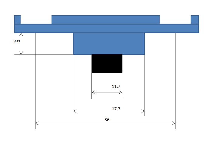

    Кто может дать размеры подиума под датчик!
    Или размеры датчика?
    Или где их глянуть можно!
    А то слесаря говорят "ДАВАЙ ЧЕРТЕЖ, тогда будем обсуждать!!!"
  7. #627
    Nixdorf, Я ж тему создавал по этому датчику, сейчас найду, 5 минут!
    диаметр центральной дырк 11.7 (просто ДД) и 17.7 (ДД+ДТВ)
    Междудырочное под крепеж - 36 мм
    Общий чертеж....размеры не смотри!!! Они не важны, важы 2 размера - они выше

  12. #632
    Цитата Сообщение от SuperB2007 Посмотреть сообщение
    А чем нержавейка не подходит?
    А чем её варить?

    Чего то я не пойму.
    11,7 или 17,7 и зачем тогда чертеж? На чертеже 14,5!
    Межцентровое понятно 36 мм, а отверстие под саморез/винт 7,6 мм так-же или как то иначе?
  16. #636
    Я ведь написал, что на картинку не смотреть, это так...для общего представления. Нужно межрочное отверстие и центарльная дырка. Насчет дырок для болтов...не знаю. Можно выкрутить штатный датчик и посмотреть.

    Глубины какой???
  18. #638
    Цитата Сообщение от Nixdorf Посмотреть сообщение
    Глубины какой???
    11.7 и 17.7...это один и тот же размер. Датчики бывают разные!
    2 размера всего.
  19. #639
    10.09.2009
    Россия, Москва, САО
    725
    Короче я думаю так, я отдам чертеж с 11,7 а там кому надо рассверлит!
    И какую резьбу резать на подиуме под крепление.
    Просто у меня этого нет, я бы сам померил!
    И кстати какой длинны трубу заказывать? ту на которой датчик.
    Это как я понимаю та, которая от впускного коллектора вниз пойдет!
    Вот еще.
    Сколько надо труб с подиумом и сколько без него!
