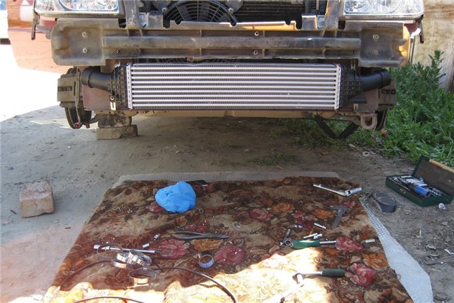

    Не без петли незя,насос выкинем, а если его вверх ногами поставить ? Туманки тоже нах,да они и не нужны.

    COOLLER, Я имею ввиду кулер выходами вверх поставить,как на фото.
    Нафига насос без ката? Насос закачивает воздух на выпуск для обогащения смеси по кислороду для прогрева ката...
    И на машине с катом без СВВ кат будет жить нормально, лишь прогреваться дольше, на что нам начехать
    А вот петля...думаю на 99% что перекроет кудер её. Но в идеале примерять без бампера её.
    Опять ты меня не понял, я имею ввиду сам интеркулер поставить ушами вверх,чтобы трубы шли выше буксировочной петли. насос ката выкину нах как только бампер сниму
    У тебя шланг, если как на фото с Калиной, будет четко в петлю смотреть
    Конденсатор кондёра имеет длинну 574мм(само ядро)...а теперь прикинь куда уйдут уши, если они почти 850-860мм.
    В общем ХЗ...надо мерять Аудюшный куль.
