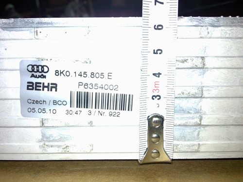

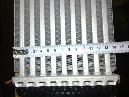

  17. #417
    48,680
    От Ауди НЕ встанет...возьмите рулетку, ребят и посмотрие. Он длинно 104см с фланцами....буксировочная петля нах, шланги у ТКР придется крутить под 180 градусов...и бампер резать ППЦ как.
    В Ауди ставят с Эс лайновым бампером, там места дох.... В отличии от Пассатера.
    Куцлер 55 на 14 на 6.5 встает иделаьно, я уже примерял. И примерно продумал как шланги от КамазычА пойдут.
    Цитата Сообщение от REDLINE61 Посмотреть сообщение
    Ребят а можно с вами на кулер подписаться ?
    До 20кг...если только во вторую посылку. Там уже 2-3 человека есть...
    Там где на картинке у Кулера Ауди 665 реально 850 или 860...на Ауди мне замерили. Так что прикиньте сами куда он упреться.

  19. #419
    48,680
    REDLINE61, Это ядро 70см длинной...а тут весь кулер 70см. А еще уши у Аудюшного кулера и патрубки. Общие габариты 1.01м...
