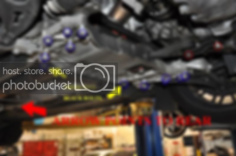

    Изучил этот сайт. Потом по ссылке перешел на вортекс итого, выудил:
    7M3499349A x2 - пластины-прокладки
    N 910 398 01 x2 - болты крепления подрамника к кузову М12х1,5х90 (между подрамником и кузовом тут пластины и ставятся, на картинке желтые стрелки указывают на эти болты)
    N 106 403 01 х2 - болты крепления корпуса заднего сайлента рычага М12х1,5х100 (на картинке не показаны, откручиваются на два оборота)
    Цитата Сообщение от Allman Посмотреть сообщение
    Болт Момент затяжки
    M12 x 1,5 x 90 и M12 x 1,5 x 100
     Использовать только новые болты
    70 Нм и довернуть на 180°
    Тут позиции 33 отпускаем и 34 выкручиваем
    Но если подходить по рекомендациям VW, то список заменяемых болтов выглядеть будет так:
    (это наверное не пассатовские болты, но по количеству будет столько же)
