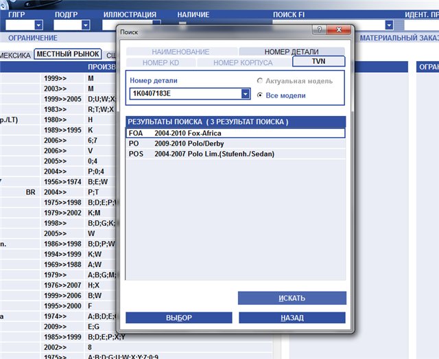

  12. #32
    15.01.2010
    где-то в ваг
    667
    Получено: 59
    говоря о пассате
    дословно evaks прав, т.к. по применяемости , в оригинале эти саленты
    на пассат не идут, другое дело, что если по размерам подходят, то это - гут
    Цитата Сообщение от Fast Посмотреть сообщение
    Ну вот ты же сам себе противоречишь. По схемам экзиста и етки да, в сборе одной позицией, но вот этот номер оригинальный верный - я вчера специально посмотрел и уже по этому номеру на экзисте этот сайлент стоит еще дешевле переднего...
    сам себе ставил FEBI BILSTEIN VWAB-009X, а Ваговский взял с соседнего форума, там Камрад Andreev разбирал полностью подвески и приводил этот номер, хотя он бъется на поло и еще какуюто фигню по экзисту
    2.0 TFSI Tiptron 2006 был, есть и радует 2,0 TFSi 2008 LUX
    история ремонта и обслуживания автомобилей концерна ВАГ
    По каталогам не видно этого номера просто.
    про это я и говорил
    Что значит не идут? А фото я где сделал? По каталогам не видно этого номера просто.
    тогда вопросов вообще нет.
    тока он вообще не бъется, но номер совпадает кроме посл буквы.
    как не бьётся?

    как не бьётся?
    тот номер что Кирилл привел на фото не бъется ,а с буквой Е выдает как раз то что ты выложил.
    evaks,
    упс, не понял
    то что на фото выложил FAST стоит номер 1К407183B он не бъется,т.к. устаревший номер.
    а ты выложил 1k407183E он бъется , куда ты дал ссылку, возможнло и на Пассика тоже
    Таки да. Букву просмотрел... Но стоят именно такие.
    А почему не ваговский? Febi, что касается железок, упаковщик, причем не авторитетный. Тут: https://passatworld.ru/showthread.ph...апчасти Febi почти везде в "не хорошие" попал. Задний ступичный подшибник кстати FAG стоял у меня.
    Не, биться все должны. По экзисту есть еще версии A и G, не не видно для чего они, ни цены, ничего... И по логике G новее Е, которая бъется.
