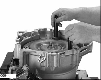

    Добрый день
    Вопрос к спецам
    Собираюсь снимать коробку, необходимо восстановить гидротрансформатор, в связи с тем, что постоянно горит ошибка, других претензий к работе коробки нет.
    Вопрос стоит ли что либо еще попутно заменить или посмотреть?
    И еще вопрос когда машина стоит под уклон на Р без ручника, то потом включение передачи неважно R или D происходит достаточно жестко чувствуется как выдергиваешь рычаг, но толчков не ощущаю, является ли это дефектом? При стоянке на ручнике все мягенько))))
    задний сальник коленвала, сальник выходного фланца, F125 посмотреть: если заклепки повылетали - новые поставить.
    Транс ставить очень аккуратно, ибо внутри есть сальник который легко повреждается крестообразным рассекателем на торце входного вала. Лучший способ этого избежать - две ручки, ввернутые в площадки крепления. Резьбу по болтам подберешь, она там мелкая.
    С выдергиванием не дефект, просто особенность механизма блокировки. Но ты ручником пользуйся, колодки не примерзают, проверено
  6. #346
    24.03.2012
    калуга
    211
    спасибо за участие
    и извени за тупость
    сальнк выходного фланца это что и где?
    F125 что за фиговина?
    Это у тебя на картинке как транс по ручкам ставится? не возражаешь если в личку напишу перед установкой если что то непонятно будет?
