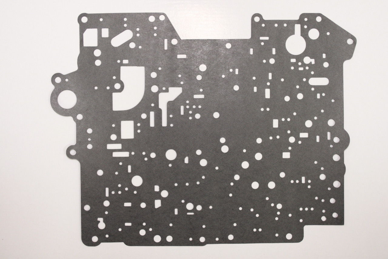

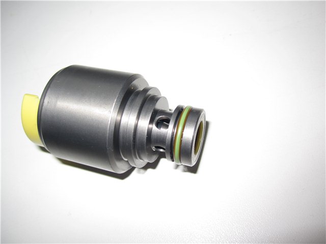

    виктор876, фотку я со своей скину, сейчас не дома. Номер N91 по ZF 0501 210 725, по вагу 01V 927 333 C, он же "желтый". Заказать можно в Экзисте, но лучше полазить по конторам-автоматчикам. Кроме соленоида советую поменять и прокладку сепаратора 1060 327 069.

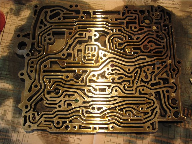

    виктор876, вот раскладка плиты FAL
    maxspbl, номер соленоида такой же как в 272 посте "желтый"
    спасибо слушай а регулятор как выглядит и что за прокладка где она стоит

    виктор876, регулятор такой
    вот прокладка сепаратора
