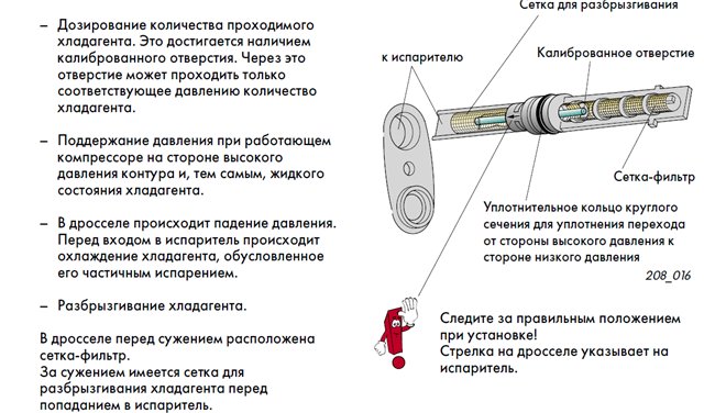

    Как на фото.
    разве? Че-то мне сдаётся наоборот, стрелкой к испарителю, по направлению движения фреона.

    О чём я и говорю. "стрелка указывает на испаритель". А на фото он лежит наоборот.
    Как раз на фото относительно трубки он лежит правельно. У меня теперь холодильник на Lo , вентилятор на мах - температура испарителя в 40группе - 4гр., была 8 - 10.
    --- Добавлено чуть позже --- СДЕСЬ НЕ ПРАВЕЛЬНО !!!
    Логически я понимал, что он должен стоять стрелкой к испарителю, просто смутила эта неправельная схема, у меня он стоял именно так(кто-то до меня накосячил), как следствие в жару воздух небыл ледяным, и кондея явно "нехватало"

    Извиняюсь, что влезаю, но разве есть разница, как ставить? Там вроде просто трубка.

    Ну правильно, так правильно. Работает и слава Богу.
    Зы. Но я остаюсь при своём мнении. На фото он вставляется в нижнее отверстие трубки (там где резьба), сеткой вперёд (на фото сеткой вверх). Если кто-то считает иначе-ваше право.
    А лежит он на фотке сеткой вниз.
    Правельно, снизу сетка крупней - это фильтр, сверху более мелкая - это распылитель, там как раз и стрелка (это короткая часть относительно уплотнительного кольца) На схеме все понятно и видно.

    А куда направлена эта стрелка?
    на испаритель.

    Факт на лицо, система была перезаправлена до этого 2 недели назад, и поставлен опять неправельно новый дроссель.

    Сейчас добрался до загашников. Признаю, был не прав. Почему-то в мозге отложилось что стрелка в другую сторону.
    сегодня в соседней ветке, ты вроде мне правельно подсказал что стрелкой к испарителю Я сегодня на работе от жары совсем потерялся.

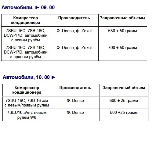

    Люди, сколько грамм масла нужно в совсем пустую систему?
    А то я так только и не понял. 250гм чтоли?
    и 700гр фреона?
    Кто точно на 100% может сказать

    я когда восстанавливал систему конд. заправляли 50 гр масла 650 фриона три года морозит.

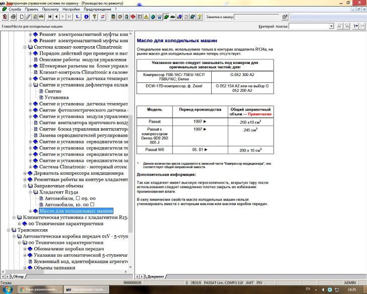

    Масло:
    Заправочные обьемы хладагента R134a:
  17. #97

    Злость
    Товарищи! Вот все спрашивают - сколько нужно фреона да сколько масла. Но почему-то никто не интересуется какое масло нужно добавлять, и какое масло вам заправят в сервисе. Но это не менее важный вопрос, от которого напрямую зависит срок службы компрессора да и всей системы в целом. Да, известно, что это G052300A2, он же PAG 46. Так же бытует мнение что лучше лить PAG 100 с бОльшей вязкостью, чем PAG 46 т.к. компрессор не новый да и со временем масло разжижается. Так же на сайте Denso русским по белому сказано что категорически нельзя мешать масла PAG и POE, возникает эмульсия, как следствие, недостаточная смазка компрессора и его заклинивание. Так же от этого страдает регулировочный клапан компрессора.
    К чему столько много буковок? Объехал в своем городе 4(!!!) сервиса по заправке кондиционеров, везде льют POE 100. Да, согласен, оно дешевле, но оно же НЕ ПОДХОДИТ ДЛЯ НАШЕГО КОНДЕЯ!!! В пятом сервисе вроде нашёл, со слов мастера, заправим PAG 100, маркировка на бутылка гласила SUNISO SL-100. Менялся осушитель и компрессор, заправили компрессор 125 ml осушитель 25 ml. Дома загуглил, что это не что иное как POE 100. Трудно передать то моё состояние Что теперь делать: сливать, мыть, заправлять то, должно быть или ездить как есть и ждать заклинит или нет…

    Масло расходится по всей системе. Уже не сольешь, разве что немного с компрессора. Думаю катайся дальше.
    А как ты узнал что SUNISO SL-100 это POE 100?
    SUNISO - синтетическое, а POE 100 полиэфирное
    По официальной документации на сайте производителя.
    SUNISO - марка масла, в этой линейке есть масла SL это POE а так же PB это PAG.
    В компрессоре, по документации, должно быть 125ml. От общего объёма это половина, слить оттуда, + слить 25ml c осушителя, трубки продуть газом...

    так всё-таки куда должна быть направлена стрелка?
    1. в салон.
    2. в сторону радиатора.
    т.к. помню, что где-то была ошибка, на какой-то картинке, а как правильно не помню.
