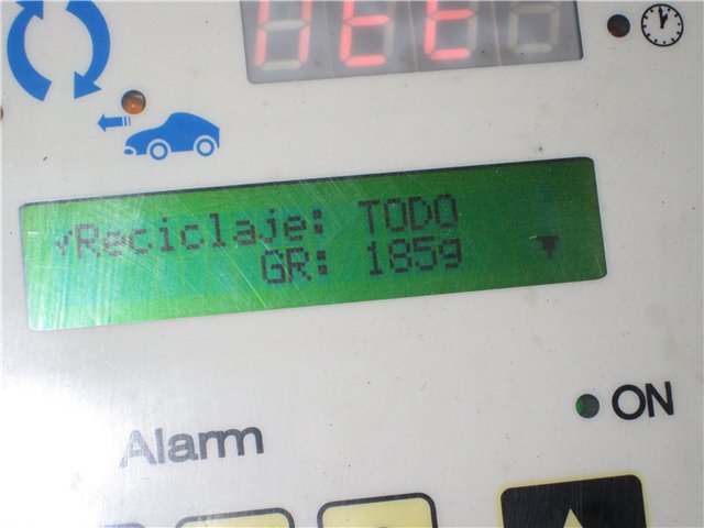

Выкачиваем газ. Оказывается всего 185 грамм...

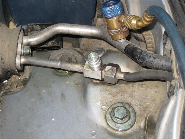

Заодно, проверим состояние дросселя. Достать будет удобнее, если открутить трубку в которой он находится.

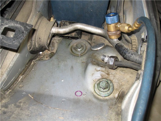

Дроссель сильно загрязнен-меняем. Стоит всего 4 евро.

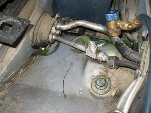

Собираем, заменив два колечка.
Вакуумируем, проводим 5-ти минутный тест, добавлем 30 грамм масла.
Заправляем. Сначала через линию высокого давления.Мотор и кондиционер выключены. Входит примерно 200грамм.
Заводим мотор, включаем кондиционер. Через линию низкого давления добавляем оставшиеся 500 грамм. Смотрим температуру в воздуховоде:

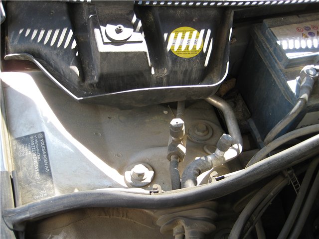

rubin,
на капоте на наклейке написано около 600
