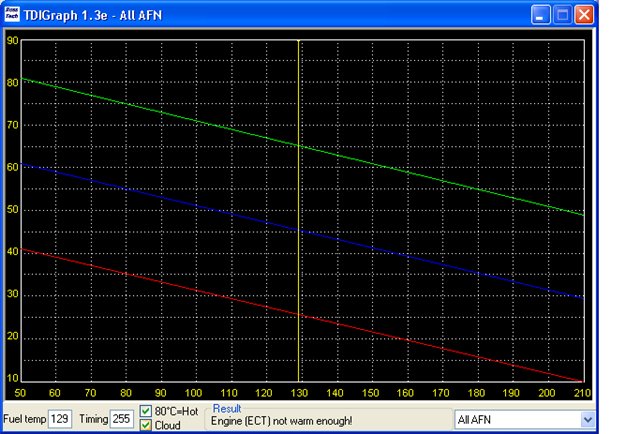

    Цитата Сообщение от Vlexa Посмотреть сообщение
    Ребята помогите,прокомментируйте мне мой график че-то не могу не как сообразитьВложение 31562 почему угол не показывает.и графе timing стоит 255.
    Аналогичный график,точь в точь мой. тоже 255. Только купил машину,проверил тайминг,график такой указан. Работает жестко,вибрирует сильно.Расход великоват. Пуск очень плохой. выведена кнопка накала свечей,утром нажимаю на 10 секунт ее,затем завожу.

    Witalik87, как же тебя угораздило купить такой авто?
    Угол наверняка ранний, но крутить на поздно думаю не стоит, износ или ещё чего. Надо разбираться.

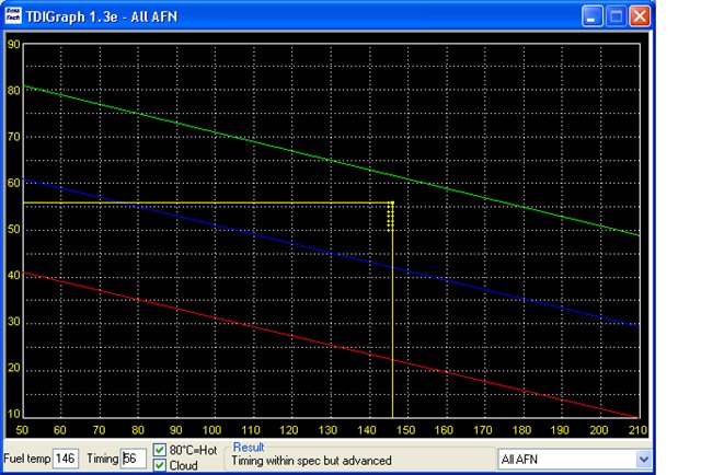

    Привет.Вчера таки добрался до угла впрыска,больше боялся,чем делал.Минут за 20 все сделал. Вообщем так,как я писал раньше авто плохо заводилось на холодную,выведена кнопка подогрева свечей,по утрам нажимал ее или после длительной стоянки. Выкладывал скрины угла,по ним были сделаны заключения что угол слишком ранний,поэтому я сразу когда ослабил насос крунанул его ОТ БЛОКа дивгателя,тоесть хотел сделать впрыск ПОЗЖЕ.Каково же был мое удивление когда после этой процедуры двигатель совсем перестал запускаться....Я жутко расстроился,подумал что двигу совсем кранты,поэтому впрыск сильно сделали ранним.Для того,чтб мотор кое как запустить пришлось ТНВД крутануть к блоку двига.После этого двиг с горем пополам запустился. Пробую уже на заведенном моторе крутить ТНВД,машина начинает чудить,обороты плавают,а задымила весь ГСК... Ну все думаю,выставляю все обратно и продаю... И тут с психов думаю анука я крутану ТНВД совсем к блоку,даже раньше чем было,и происходит чудо, работа мотора сразу выравнивается,дым пересает идти,мотро уверенно работает. Подхжу к буку и наблюдаю что вместо вертикальной линии как раньше появилась Г-образная линия в пределах допуска.Заглушил,запустил с полоборота двиг.Повторил еще несколько раз.Прямо неповерилось,его работа резко изменилась в лучшую сторону. Вобщем сделал вывод,что угол до регулировки был не РАННИм,а черезчур ПОЗДНИМ. Отсюда этот плохой запуск с какими то вспышками в цилиндре в конце такта сжатия.
    Скрины ДО и ПОСЛЕ регулировки угла прилагаю.Отмечу,что строго на синюю линию угол выводить не стал,сделал немного пораньше,как советуют на разных форумах,да и визуально когда угол пораньше кажется двиг работает лучше.Еще заметил,что в процесс работы двигателя угол не строго зафиксирован,а несколько пляшет. На втром скрине видны точки нижней и верхней границы угла впрыска. Подскажите,так у всех? Или чето тут не то?
    п.с.Кстати про запуск,сегодня утром авто запустил без кнопки накала свечек:super: Буду надеяться что вседальше будет также хорошо:beer:
    УГОЛ ДО регулировки:
    УГОЛ ПОСЛЕ ренулировки:
    так увсех

    Получено: 9
    Отправлено: 6
    всем привет. отпишусь о результатах. после установки впрыска покатался немного-решил снова проверить. Угол впрыска несколько ушел назад,чуть ниже синей линии. Пуск мотора по утрам нормальный,не с первого оборота,но и не маслаю подолгу.Секунды 2-3 кручу.А вот после стоянки около 7часов пуск не такой-похуже. Начитавышись про угол впрыска,решил его сделать ранним,вывести на верхнюю линию,ато и повыше-дабы получить отличный запуск.но вопрос в том,что пазов в тнвд не хватает чтоб угол поднять на зеленую линию.Подскажите,изза чего это может быть? По другим форумам советуют колесо тнвд на зуб перекинуть против часовой стрелки. Но хоелсоь бы разобраться,почему тнвд стоит на пределе регулировки.
    износ механической части ТНВД
    что делать то? критично?или просто шкив на зуб предвинуть и продолжать спокойно эксплуатацию авто?

    что делать то?
    перекинуть на зуб
