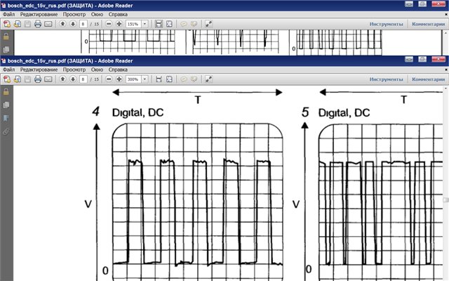

    21.06.2012
    Цитата Сообщение от Luka Посмотреть сообщение
    Прозвонить его и проводку, если по электрике все в норме, тогда в ТНВД искать причину.
    Прозвонил датчик-обрыва нет. Параллельно с ним поставил тестер и включил базовые в 4 группе, но ни при рано ни при поздно напряжение на датчик не подавалось. 0,5 вольта с момента как включил зажигание. Получается он не работает так как на него не идет напряжение. от датчика посмотрел проводку до толстого жгута(дальше не понятно). Все в норме. подскажите если знаете куда идут провода от этого датчика? к ЭБУ? Спасибо!
  18. #78
    15.09.2006
    Казахстан
    3,830
    Сопротивление регулятора какое? На разьем должно приходить 12В (2 контакт по-моему), на ЭБУ 79 контакт. Ищи, прозванивай, попробуй напрямую провод кинуть, если получится. Может на разьеме теряется напруга?
  19. #79
    21.06.2012
    сопртивление 17,2. скинул фишку. от ЭБУ есть 12В на фишке при вкл зажигания, но стоит соеденить фишки 12 вольт уходят и остаеться 0,5В. через фишку потерь нет. наверное всеже клапан не работает? напруга же идет если его не подключать.
  20. #80
    15.09.2006
    Казахстан
    3,830
    Проверь проводку и от контакта 3 до контактов 2 и 28 ЭБУ на обрыв, КЗ.
    Осциллограмму попробуй снять
    Цитата Сообщение от сергей 161 Посмотреть сообщение
    сопртивление 17,2
    Посмотрел на своем - 17,3 Ом.
    Проверил и при зажигании и на ХХ - 12 В висят всегда (на контакте 3). А у тебя на каком контакте. Что то несовпадение какое-то с мануалами
