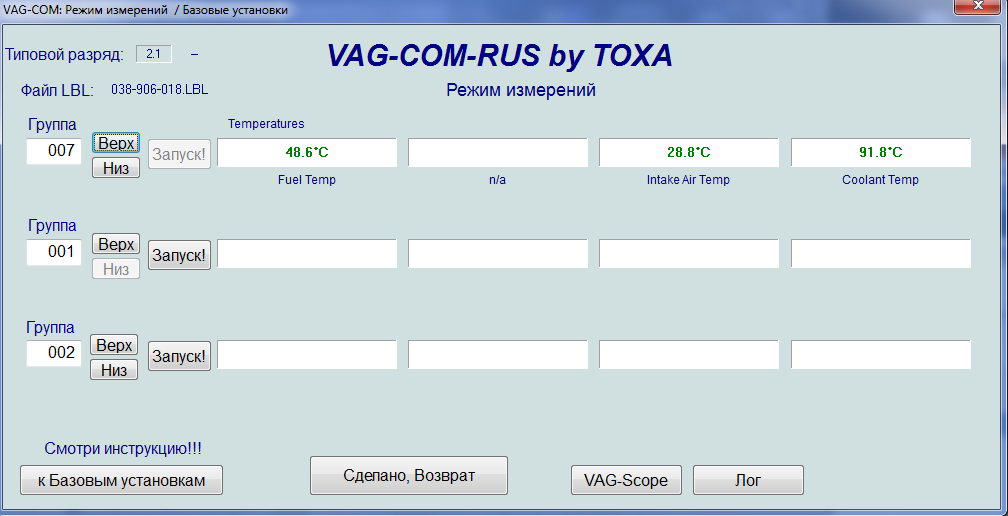

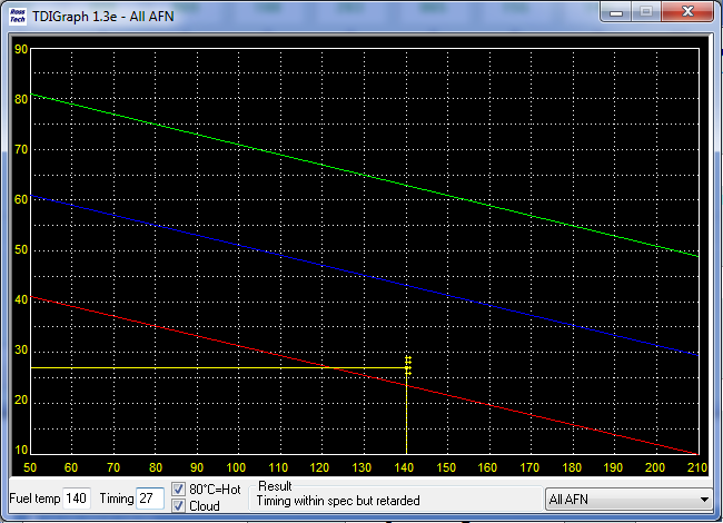

Теперь подключаем VAG-СOM, заводим автомобиль и прогреваем до рабочей температуры. Заходим: Двигатель - Измерения - Группа 000 "Пуск" - Базовые установки - TDI Timing и нам открывается вот такой график
Что здесь что:
Fuel temp - температура топлива
Timing - угол впрыска
Result - результат регулировки. В данном случае "Engine (EST) not warm enought" - "Двигатель недостаточно прогрет". Возможны варианты: Угол впрыска ранний, Угол впрыска поздний, Угол впрыска в норме.
All AFN - окно выбора двигателя.
80°С=Hot - ставим галочку, указывая, что двигатель прогрет
Cloud - ставим галочку, если хотим наблюдать изменение угла в динамике, как на приведенном графике (много-много отображаемых точек).
Наша задача при регулировке угла впрыска топлива установить его в идеале на синию линию. Допуск в диапазоне между зеленой и красной линиями. Выше зеленой линии угол впрыска ранний, ниже красной - поздний.
Для регулировки угла впрыска всталяем между двигателем и корпусом ТНВД, например, рукоятку молотка, создавая преднатяг в сторону предстоящей регулировки и отпускаем последний болт крепления ТНВД. Перемещаем ТНВД таким образом, чтобы добиться идеального впрыска: чтобы сделать впрыск раньше - придвигаем корпус ТНВД к двигателю, позже - отодвигаем от двигателя. Затягиваем болты ТНВД моментом 25 Нм и проверяем не ушел ли угол.

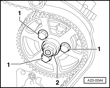

ТНВД с составной шестерней.
Здесь дела обстоят немного по другому. Проверка угла производится на заведенном авто, регулировка - на заглушенном. И так, глушим двигатель, ослаблям два из трех крепежных болтов (1) шкива ТНВД.
Теперь, удерживая вал ТНВД накидным ключем на 22 за гайку ступицы (2) ослабляем третий крепежный болт шкива ТНВД и слегка поворачиваем вал ТНВД в нужную сторону:
- по часовой стрелке - делаем угол раньше
- против часовой стрелки - делаем угол позже
Здесь важно не открутить случайно гайку (2), а то потом мороки будет с настройкой ТНВД
Затягиваем болты шестерни ТНВД моментом 20 Нм и проверяем угол по VAG-COM. Повторяем процедуру до тех пор, пока не добъемся идеального, ну или удовлетворяющего нас впрыска. В оконцовке болты шестерни ТНВД затягиваем 20 Нм+90 град. Болты рекомендуется ставить новые.

Привет всем...хочу спросить про график...про угол этот..подключил я vag-com.. и на графике видно что жёлтая полоскс не стоит на месте то выше синий то ниже то на синей мостоянно перемещается в пределах пол сантика от сине полоски.. это нормально? .
двигатель afn

Всем привет,вот когда вхожу в базовые установки и включаю график то почему то на приборке начинает моргать лампа свечей накала.У всех так???Да и угол у меня на красной линии ,при запуске когда холодный мотор легкое троение пару секунд.А так проблем с запуском нет.

oleg-kv, на приборке 90 стояло
| Получено: 2,043 Отправлено: 328 |
Да!
Регулируй. Это не трудно. Красная линия-это поздноватый впрыск.Лучше установить на синюю линию,как можно ближе к ней,но с небольшим смещением в сторону зелёной. Чуть раньше-это нормально.

Подскажите температура топлива такая и должна быть?
Мне надо подкорректировать угол впрыска?

igorek2404,
В пределах нормы, но я бы сделал по синию линию!!!
