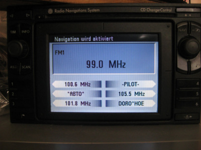

    Добрый день.Подскажите, пожалуйста, должна-ли на RNS MFD постоянно работать подсветка кнопок и ручек или она включается по команде извне (подачей +12В на какой-то контакт в разъёме) вместе с подсветкой приборной панели и габаритов? В моём экземпляре при включении "ночного режима" происходит инверсия изображения на дисплее, но подсветка ручек, кнопочек не включается.

    Pavel2607,
    включение подсветки данной головы происходит с включением габаритов авто.
    все это запитывается по 6 выводу разема питания магнитоллы.
    при включении габаритов
    1. включается подсветка кнопок
    2. инвертируется изображение (смысл габариты - ночь - не слепить водителя)
    значит смотри приходт ли у тебя управление подсветкой
    http://www.trioma.ru/base/vw.shtml
    внизу страницы распиновка
    первая фотка - верхний разъем - контакт KL- 58b

    Спасибо...инверсия-то у меня работает нормально при подаче +12 В на этот вывод разъёма..., а вот подсветка так и не включается.Наверное обрыв провода в шлейфе между передней панелью и блоком-буду искать.
