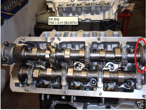

    Вот примерно в этом месте откололся такой полукруг.. что это я понятия не имею или с другой стороны этот полукруг .. я чайник ! ( просто похожую картинку нашел

    Головка то причем тут? Обведенное кружком- это крышка распредвала.

    Может быть путаю стороны.. там такие кольца что распредвалы придерживают что бы они не ходили...

    262
    С какой стороны треснувшая голова? Насколько я понимаю на картинке изображена правая голова по ходу машины (судя по фото мотор не BDG - у BDG шестерни РВ прямозубые) и есть выемка сверху для резиновой заглушки, через которую проходит кабель от 3-й форсунки. Так вот в том обозначенном тобой месте вал выходит наружу и на нем сидит зубчатое колесо для приводного ремня. Не помню визуально одинаковы ли головы, но судя по моим фото - нет. На левой голове есть сзади резиновая заглушка, полукруглая кстати, рядом с вакуумным насосом. http://photofile.ru/users/alexanders...48/full_image/
    А на правой сзади есть просто прорезиненная металлическая круглая заглушка за одной из двух шестерней. Правда ли там могло что либо треснуть? Пожет полукруглая резиновая таки выпала при разборе? Иначе все масло было бы на замле и моторе и воняло сильно паленым им же! У меня при сборке порвалась тоненькое резиновое кольцо на вакуумном насосе, а я не заметил, так там лужа была - на земле 20 х 20 см, хотя дыр то не было, а только прокладочка немножко пропускала. Была бы дыра, ты бы это слышал и видел - дым бы валил (картерные газы)
    PS когда на левой голове крышку снимал, то заглушка (рядом с вакуумником которая) улетела вниз в защиту - искал долго.
    Да, и на правой тоже есть такая только спереди с торца.

    Та фотка выше не моя просто похожую нашел..
    Головка со стороны пассажирского места! в самом углу со стороны фар.. вот отметил на фотке с ебей что ты давал то место! мне кажется в этот раз оно самое

    это левая (со стороны водителя) голова. Полукольцо или полукруг? вал проходит там насквозь или нет? Если нет, то там ставится резиновая заглушка! под прокладку. в масле все или нет?

    Полукольцо! оно вокруг распредвала было, а масло было на такой пластмассе что крепилось сбоку если не ошибаюсь!

    т.е. вал теперь снизу открыт. так? фото можешь сделать?
