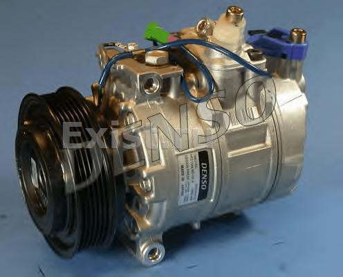

    После замены дросселя и заправки хлодогена моя проблема не устранилась. Как мне сказал Ваня и ещё пару человек - компрессор доживает свои деньки. В итоге попал я на него. Сразу же сказали и осушитель надо менять при замене компрессора.
    Придётся искать замену моему компрессору. Новы брать очень хочется но очень как то дороговато сейчас для меня, после последних мои трат. Может ли мне кто подсказать модель какая у меня должна стоять компрессора, чтобы мне поискать его Б.У? А то там ни где не подлезть и не прочитать. И вообще компрессоры Б.У как проверить можно при покупке не дохлый ли он?

  7. #87
    Шкив какой? круглый или как бы из 3-х лепестков? если первый, то денсо, если из лепестков, то зексел. На Б5+ в 2.8 вроде только денсо.
    Ваньк, я наверное тебя за сегодня уже достал.
    Вот его оригинальный номерок - 4B0 260 805 B, а какой он там так и не помню...
  9. #89
    Denso это! DCP02005

    Denso это! DCP02005[/URL]
    Вань, а может ли какой датчик так себя вести? Может всё же не компрессор? Хотя ошибок нету по компу...
    Там датчик стоит 1...на контур давления и все. Но в случае чего он просто выключается компрессор, т.е разъединяет муфту, а у тебя муфта и шкиф крутятся, т.к должен качать...а он не качает.
    Тогда да... Всё против компрессора....
