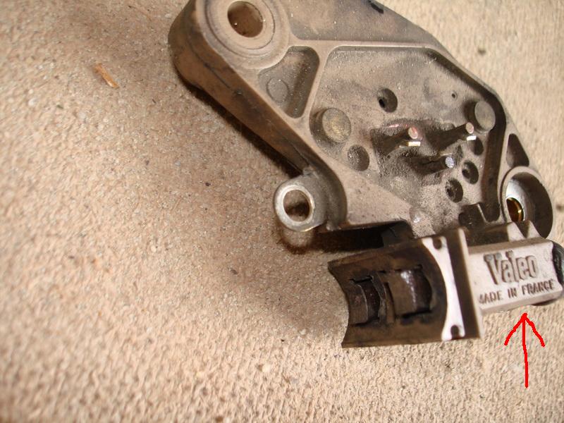

    Зимой у меня накрылся генератор - перестал давать заряд. Был заменен в спешке на бу. Пока ездит... но как-то слабо дает ток. На холостом ходу с одним включенным кондером(климат + вентилятор кондиционера на 2 ой скорости) дает напряжаение 12,5-12,6. При выключенных всех потребителях 13,2в.
    Короче разобрал старый генератор...
    Вот что с щетками...ровно 2 мм
    Вопрос такой...что делать с генератором?
    Вроде люфта нет ни продольного ни осевого, но года 1.5 назад он подсвистывал, потом перестал .
    И еще такой момент...на коллекторе там где первая щетка износ ну где-то 0.2-0.3мм, а там где вторая порядка 0.5мм, пороздка чувствуется пальцем. Это критично?
    Забыл...
    Генератор Valeo 90А.

    Купи щётки BOSCH, или во такой оригинал 059 903 515 B,
    от второго Гольфа и после не большой дороботки (наждачкой),
    встают просто, как родные.
    Судя по твоему описанию выработка не коллекторе,
    ещё не радикальная и с ней можно ездить и ездить.
    А скрип могла вызывать и подклинивающая щётка.

    Вань, это только графт.
    Щёточный узел, родной дорогой, ну очень.
    А не оигинальный, явно поддельный, угробил мне генератор.
    С EXIST, хрень какая то, Bosch 1 127 014 011 Щётки генератора 10 дней 354,07р.
    Эти щётки стоили, 27 руб, потом 54, а теперь во какая хрень бьётся.

    Там Ваг есть за 150р, это не так дорого... а как их менять? Эта фигня неразборная, там где щетки стоят...
    Это тебе так кажется.
    Попробуй залезть ко мне в альбом и если найдёшь похожие фотографии, я тебе их прокоментирую.

    Как ты вытащил их оттуда?
    03.09.2007
    93
    5,052
    Получено: 155
    Отправлено: 63
    Разогреваешь паяльноком и аккуратно раздвигаешь стенки трубки шилом.
    Паяльник нужен средней мощности 40-65 Ват, что бы прогреть трубочку и шило.

    А что греть? Торец? Где стрелка?
    паяльник есть 40вт не нужный.
    Или сзади?

    Это вид сзади? Разогрел и сделал дырку...я могу дырку сделать и нагретым шилом на газу а дальше как?

    Ну конечно или.
    Сковыряй оттуда чёрный герметик и поймёшь, что греть.
    Если сомнения всё же останутся, закзывай щётки и приходи в гости.
    Захочешь сделать сам, попробую наисать отчёт.

    ААА...это герметик. Я не ковырял его. Ок, попробую. Щетки закажу завтра.
