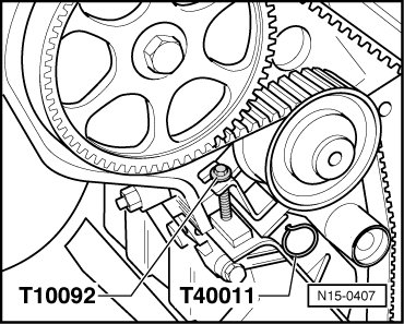

    – Вкрутить натяжной болт -T10092- в натяжное устройство зубчатого ремня.
    – Перед натяжением при необходимости выровнять поршень острогубцами или тонкой проволокой (отверстие в поршне и отверстие в корпусе должны находиться друг против друга).
    – Натянуть поршень натяжного устройства настолько, чтобы его можно было зафиксировать стопорным штифтом -T40011-.

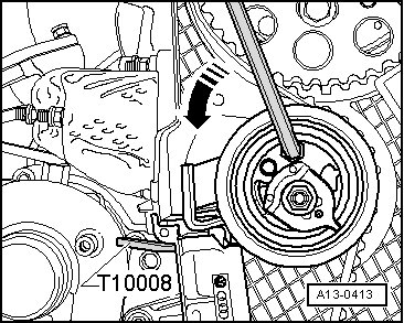

    – Вставить шестигранник до упора в отверстие с внутренним шестигранником и давить на натяжной ролик с равномерным и не слишком большим усилием против часовой стрелки -направление стрелки-, пока натяжное приспособление зубчатого ремня нельзя будет зафиксировать с помощью стопорной пластинки -T10008-.
    Инструкция
    Натяжной элемент зубчатого ремня имеет масляный амортизатор, поэтому его можно сжать только очень медленно с равномерным усилием. Слишком большое усилие при сжатии натяжного элемента может привести к повреждению натяжного ролика.
    – Чтобы ослабить зубчатый ремень, открутить гайку -1- натяжного ролика и повернуть эксцентрик цапфовым ключом -3387- в направлении -стрелки-.
    Инструкция
    Упорный выступ -A- эксцентрика изгибать нельзя.
