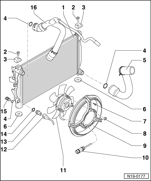

    Всем привет!
    Не срабатывает электровентилятор, температура 110с по ваг-ком, выключил-включил зажигание заработал, но потом такой фокус уже проходил...куда смотреть...ДТОЖ? или может реле? ..и кстати, как их проверить?
    13.01.2007
    11,812
    Получено: 239
    Отправлено: 60
    Apriori,
    возможно и датчик включения вентилятора, отсоедини от него разъем и замкни контакты (разъема), вентилятор должен включиться.

    terco, спасибо...завтра буду проверять..только где он, этот датчик?
    13.01.2007
    11,812
    Получено: 239
    Отправлено: 60
    Apriori, на рисунке под номером 13
