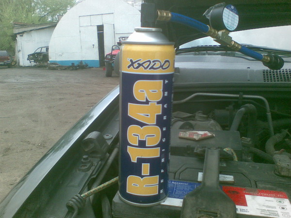

    Попытки включить кондей неделю назад успехом не увенчались, датчик низкого давления не срабатывал. Прошлой весной была такая же фигня. Кондиционерщики вдули около 400 гр фреона и выгнали меня с напутствием - через неделю перестанет холодить, приезжай. В результате, наслаждался холодом до осени.

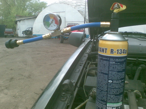

    Не долго думая купил заправочный адаптер и баллон фреона. Не реклама- http://www.bigteh.ru/index.php?categoryID=97
    Обязательным условием является включение компрессора. Пара минут и баллон пустой, трубки холодные, из дефлекторов дует прохладой!
    PS. 300-рублевый адаптер не выдержал и лопнула пластиковая гайка. Но для рукастых это не помеха...

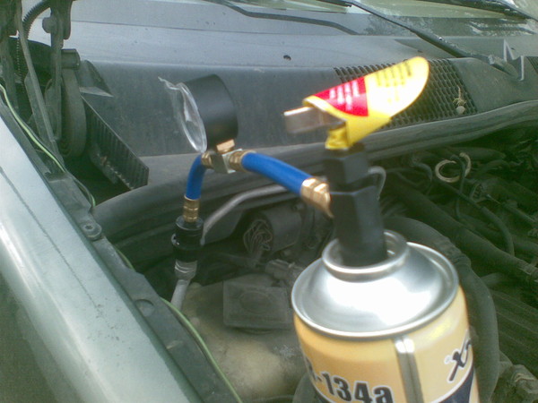

    Полная заправка у меня 800 гр. Если честно, я не успел остановить, весь баллон усосался буквально за полминуты.
    Тешу себя мыслью, что не совсем пустая система была. Явных утечек нет, за этим я слежу. Масло не испаряется как фреон, значит, в системе масло осталось.

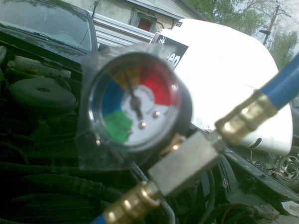

    Попробовал повторить опыт сегодня, к сожалению заправка закончилась фиаско. Переходник для заправки оказался настолько погано сделан, что утечки были абсолютно во всех соединениях, при проколе баллона пластиковая гайка треснула и в процессе заправки отломилась совсем. Итог: идея очень хорошая, но надо колхозить нормальный переходник. Единственное непонятно как замутить прокол баллона. Заехал у нас в сервис, за заправку попросили 2000 рябчиков, при стоимости (у меня 600 грамм) заправляемого фреона 200 руб. Я единственное не вкурил, почему надо делать на заведенном двигле и включенно кондее. По идее компрессор включается и создает давление воздуха. Можно ли через выпускной клапан на соседней трубке стравливать давление?

    Да, все верно. Тем самым фреон из баллона разгоняется по всей системе, а не тупо плескается в трубке рядом с заправочным штуцером, как бы было на незаведенной машине.

    А смысл тогда заправлять? В этом выпускном клапане фреон находится в жидком состоянии и давление там около 15-20 атм.А в другом "впускном клапане" он находится в газообразном состоянии с давлением около 4-5 атм.При выключенном кнодее в этом самом "впускном клапане" давление будет около 10 атм.Именно по этому заправлять нужно с включенным кондиционером. Но опять же повторюсь.В авто кондеях я не спец и вышеописанное касается бытовых кондиционеров.Хотя принцип я думаю тот же.

    Просто я когда подсоединился к системе давление было выше положенного (в переходнике есть манометр). Вот и вопрос в системе давление уже по максимуму, а туда еще фреон надо закачать. Вот я и подеумал, что может перед заправкой имеет смысл стравить давление. Просто я купил баллон на 650 гр, у меня написано требуется 600 гр. в моем случае может быть иммет смысл сначала опорожнить систему, а потом заправить?

    Кстати почитал Эльзу, при температуре 20 град, давление должно быть 4,7 бара, т.е по раскраске манометра на границе красной зоны. Раскраска шкалы на манометре левая.
