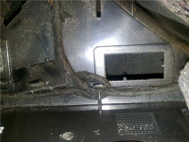

    снимаем бардачек и приносим его домой ...

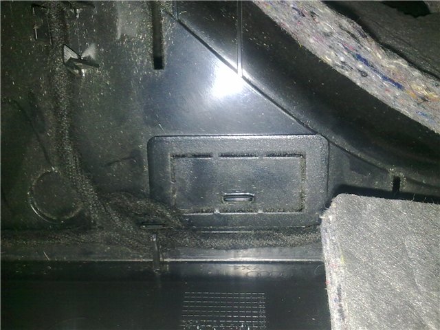

    рядом с плафоном подсветки бардачка видим выштамповку под еще один плафон
    выламываем его плоскогубцами , там даже есть стециально для этого ушко , за которое ломать .

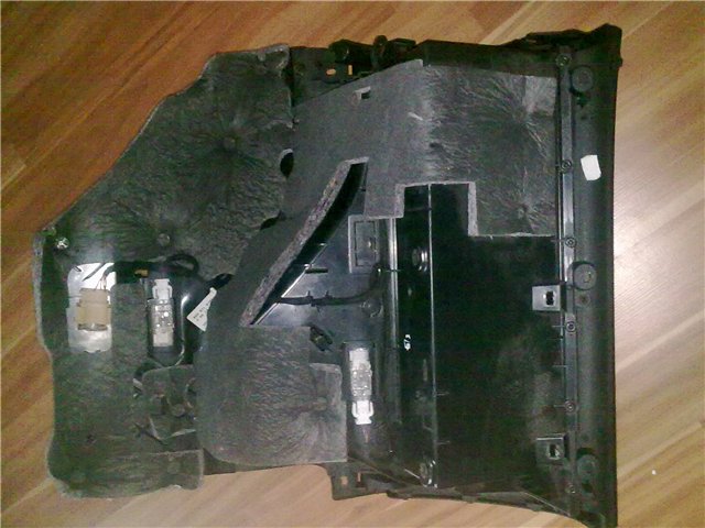

    вставляем туда такой-же плафон , он встает как родной.
    подключаем разъем купленый или новый , но надо еще провода заказать или с проводом покупаем на разборе ... думаю на разборе максимум 200р за плафон и провод.
    далее ставим бардачек в машину , все подключаем ...

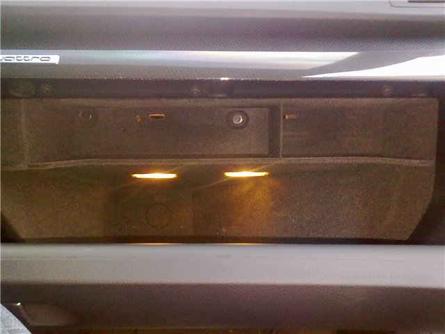

    получается вот так.
    светить стало соответственно в два раза ярче , вечером или ночью все что в бардачке прекрасно видно ...
