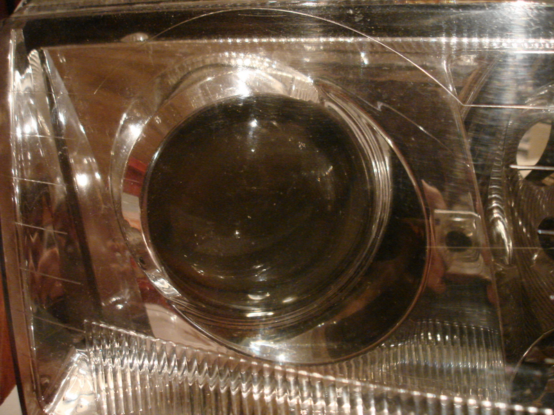

    Итак, имеем штатные фары Depo.
    Линзы я долго думал...но вышел хороший вариант линз у нашего Шаркинсона, у него были линзы от штатного би-ксенона Пассата В6.

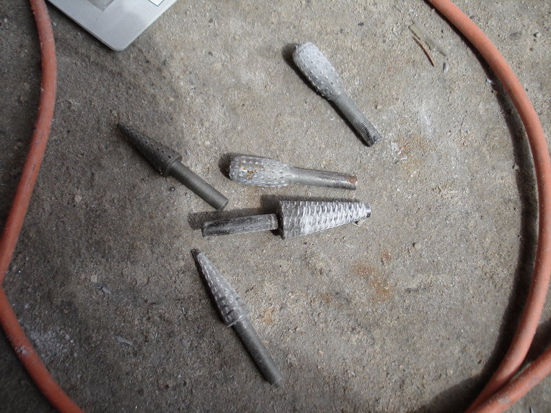

    Для пропила необходима дрель обычная и бор насадки по металлу. В ОБИ они по 130р. Так же пробовал брать по дереву за 80р(аж 6 штук сразу ) но один комплект не смог обработать даже одну фару...просто спилился.
    Этими бор насадками подтачиваем крепления чтобы корпус линзы влез.
    Подтачивать много...готовьтесь!!

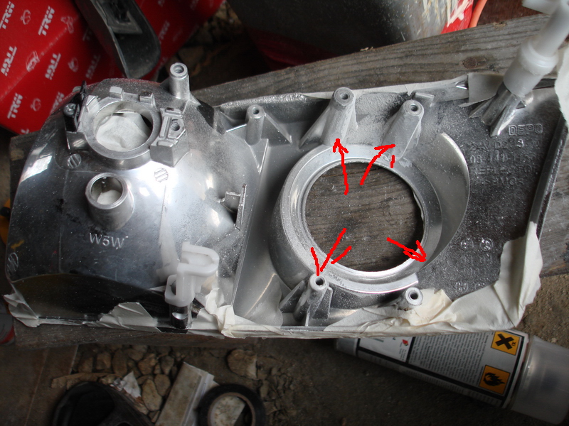

    Подтачиваем тут...красные стрелки.
    Зарнее сорри, часть фото то с одной фары, то с другой.

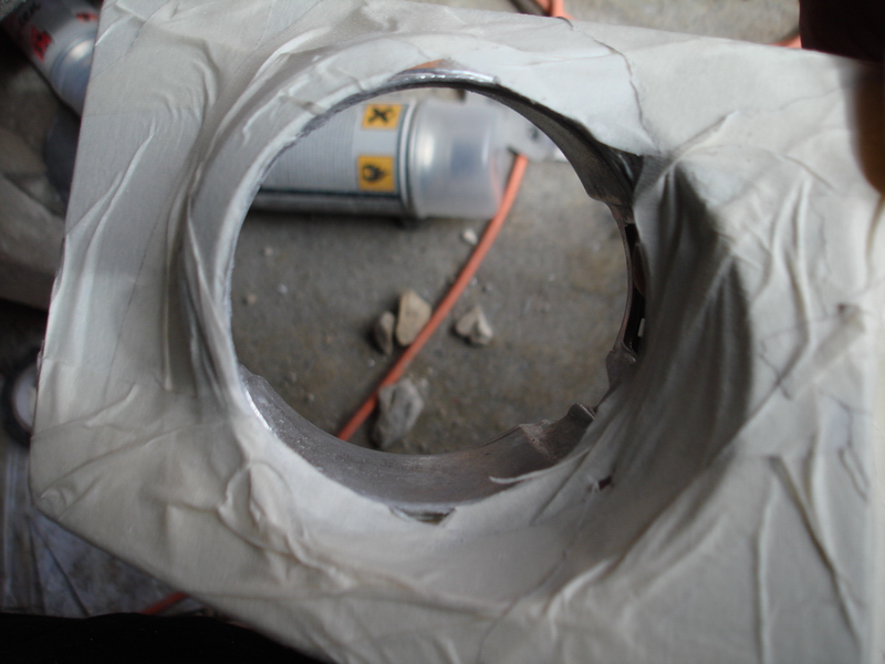

    Готовая дырка в которую линза влезает без проблем.
    Когда корпус стекляшки сел полностью то намечаем отверткой контур, который будем прилить для самого стекла, ибо диаметр линзы от В6 больше.
    Теме же борными штуками мы пропиливаем дырень...
    Немного дорабатывает сам корпус стекляшки... на точиле.

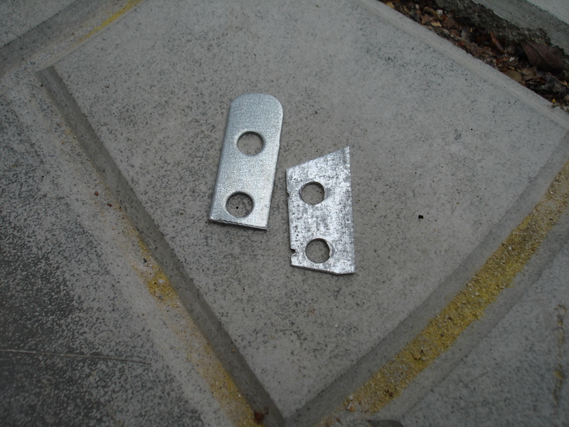

    Когда дыра готово, то обрабатываем её шкуркой для лучше шероховатости и начинаем колхозить крепеж.

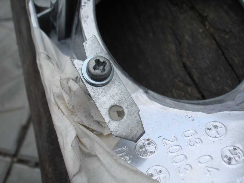

    Тут нужны обычные крепежи для пластиковой вагонки, сайдинга и т.п.. на строй.рынке полным полном сего хлама.
    Вырезаем по вкусу и прикручиваем болтиками на М4 с гаечками.

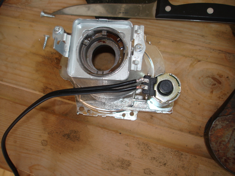

    Когда все выставлено, то необходимо припаять провода к соленоиду шторки. Тока соблюдаем полряность, иначе шторка не будет открываться.
    Припаиваем ширенько так, чтобы не отвалилось.
