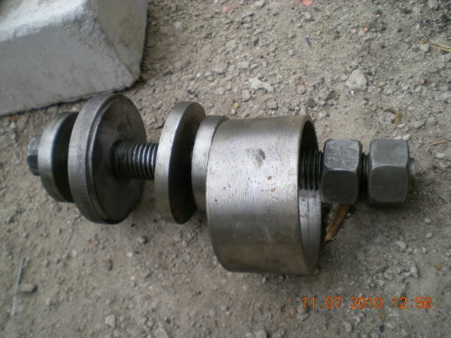

    Павлушка,
    А что за съёмник?
    Напиши свой отчет - интересно!

    Юрий1561,
    постараюсь написать вечером .

    Юрий1561,
    Писать буду коротко .
    Т.к . нижний прямой не захотел сняться пришлось импровизировать .
    Отвел шруз в сторону , монтажкой стал выковыривать ступицу (минуты 3-4)
    На ступице осталось кольцо от подшипника , его аккуратно надпилил болгаркой и расколол при помощи зубила и молотка .
    При помощи съёмника снял подшипник из кулака , после им же запрессовал подш. в кулак , ступицу в подш.
    В общем всё .
    Затягивал ступичный болт сломался шестигранник , хорошо что был припасён ещё один .

    Павлушка, зачетно!
    Тоже так делал. ЗАпрессовывал и выпресовывал приспособой от м2141, только стакан пришлось выточить заранее бОльшего диаметра. У 2141 подшипник меньше.

    Цитата Сообщение от pavel Посмотреть сообщение
    Павлушка, зачетно!
    Спасибо !
    На этом съёмнике тоже нужно одну шайбу переделать - маловата .
