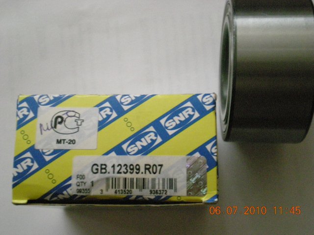

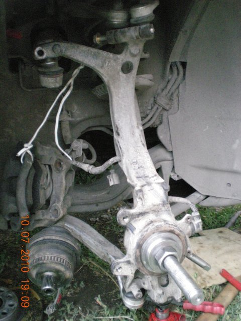

    Сегодня менял ступичный подшипник при этом рычаги снять не удалось , менял на машине при помощи съемника и монтажки
    Подшипник вот такой
    Если кому интересно напишу поподробнее .
    Во, уже более цивилизованный метод, а то кувалда, с кувалдой эт мы хоть что отремонтируем

    Мой личный вывод снимать поворотный кулак НЕ нужно .
