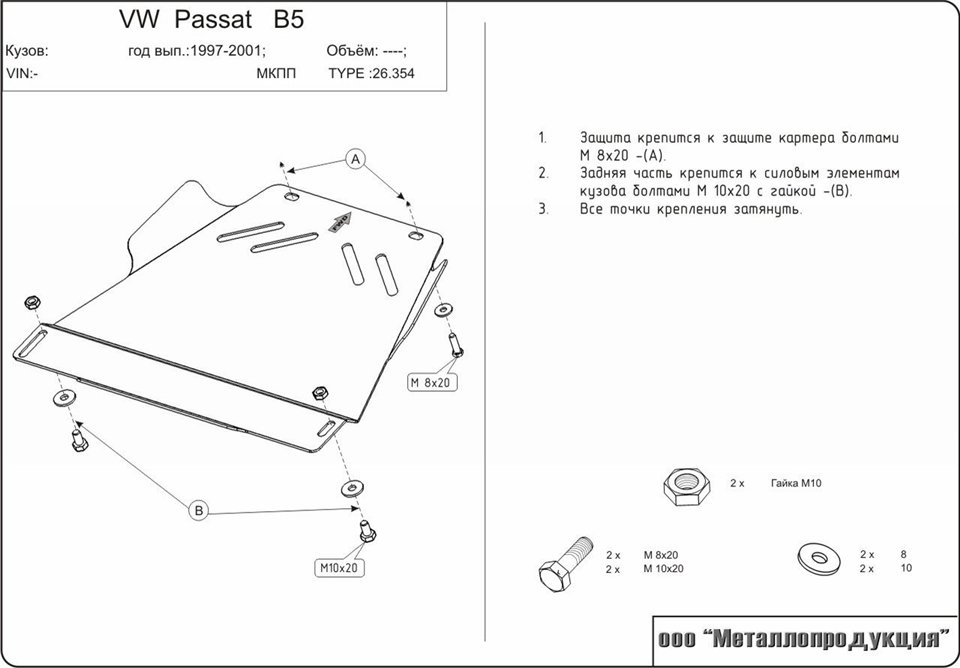

    вот шериф:
    #backaut

    БОМБОВОЗ, посмотри по рис шерифа...похоже?

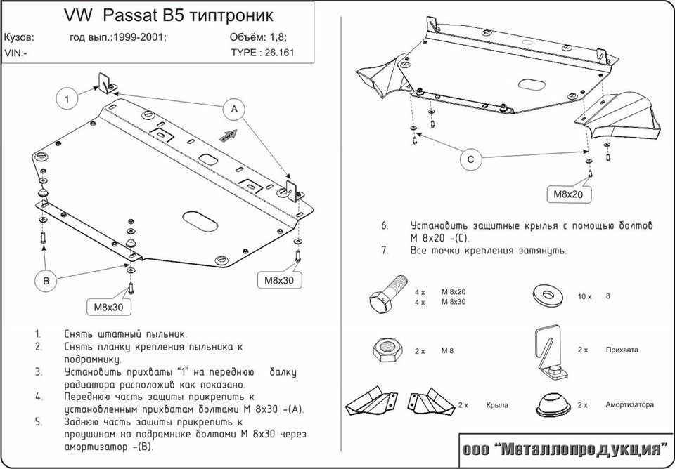

    ты верхний рис видел??? (не тот который от руки)
