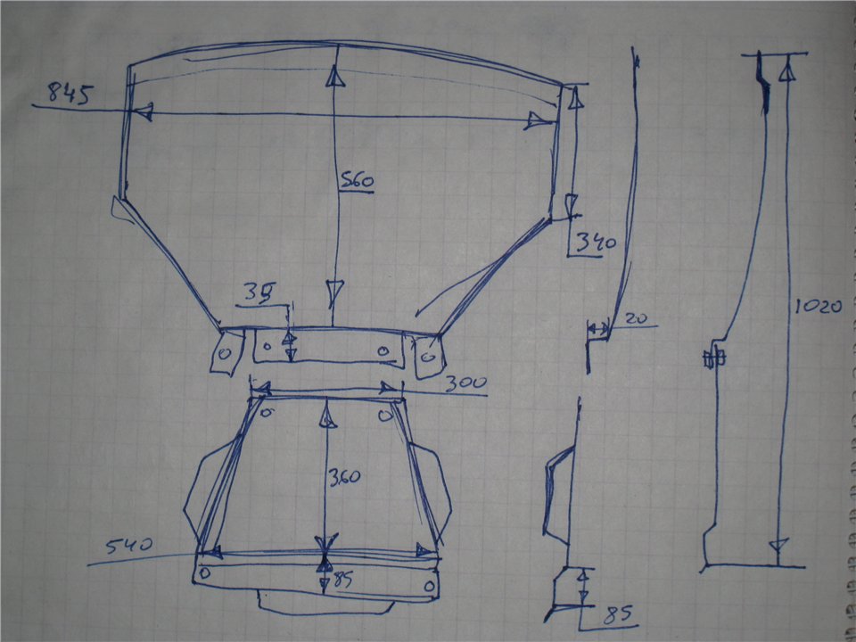

    Всем привет... подскажите пожалуиста размеры защиты двигателя...1.9тди afn
    хочу попробывать сделать сам из тонкого листа нержавейки

    берешь картон или что то подобное!прикладываешь его к двиглу и обрезаешь его где надо! и дырявишь где будешь прикручивать! а потом этот макет берешь и на железо переносишь и все)

    Phaeton Аватар для wolf.di
    10.06.2009
    4,306
    Отправлено: 47
    вот примерные размеры шериф.
    я бы делал с припуском...но надо смотреть по машине...
    фото шерифовской защиты наверно не зачем...наверно в инете можно найти)))
    размеры конечно приблизительные...
    сорри что корявенько
