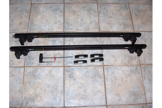

    В машине была вот такой инструмент..Это шестигранник..на нем написано 36Nm b 9 Nm
    это типо какойто спец ключ динамометрический..Но для чего..
    На нем написано..VOTEX//

    Ты знаешь, я сейчас на картинку внимательно посмотрел... Если бы под коротким штырем (который параллелен длинному шестиграннику) была шкала, очень могло бы быть, что это какой-то специальный динамометрический ключ, но только для одного типа-размера внутреннего шестигранника.
    А зачем это надо?

    Там где острый штырек на второй пластмасске снизу есть цифры.. 0 и потом 36 Nm//
    что такое динамометрический ключ я знаю и как он выглядит тоже)
    нашел цифры и буквы..
    но номера детали нет все попробывал пробить не получается..
    на верхней написано VOTEx и вот такие циферки.. >POM<
    753-1900-09
    yна нижней
    >PA6 15gf<
    853-2986-03//
    то что это от машины точно.. только незнаю для чего имнно..Просто думал мало ли у кого такой жде сть
    Пот коротким как раз и есть шкала..
    0 потом несколько делений и потом уже 36 Nm и в конце 9Nm

    Да, этот шестигранник работает как торсион.

    До меня до перло Это не 36.а 3 и 6 просто стоят близко..
    0-3-6-9)..вот фоты
    9Nm находятся уже сверху прям по середине и написано сверху

    Эта вещица похоже динамометрический ключ для затяжки автомобильных навесных багажников фирмы VOTEX.
    У них как раз основные моменты затяжки - 6 и 9 Nm
    А вот и доказательства

    Теперь понял у меня есть поеречены на крышу с логотипами Vw Везде значит от него)
