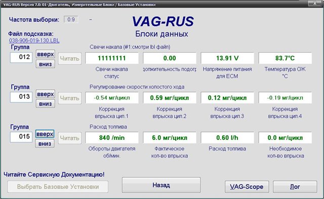

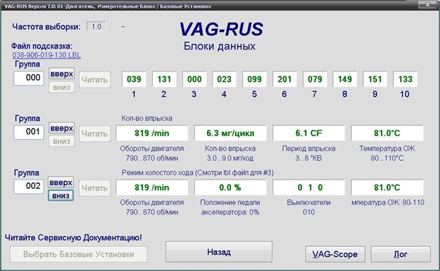

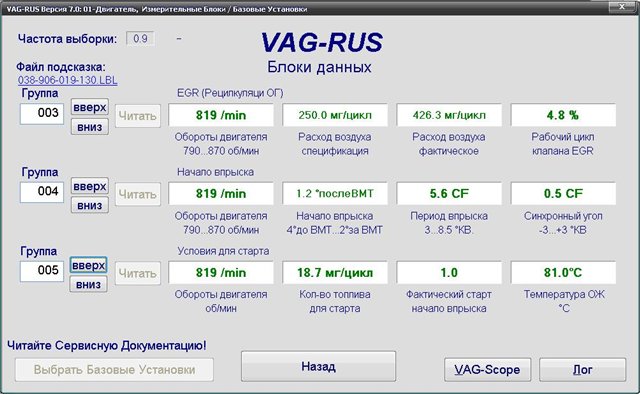

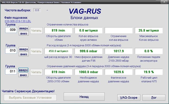

    Цитата Сообщение от пингвин Посмотреть сообщение
    У кого есть вагком - можете сканы выложить всех групп для начала.
    ща выложу! где то уже в какой то теме кидал!
    в 4-й группе 4-е окно угол прыгает 0,5 - 1,1!
    и обороты иногда прыгают 840!
    егр заглушен шлангом!
    пингвин, что дальше смотреть?

    ksa,да вроде все норм. Вот только температура маловата. Надо бы сделать ревизию ДТОЖ и термостата. При 90 градусах расход должен быть меньше. Ну потеплеет посмотри как изменится расход. Все равно ты при таких настройках меньше чем 0.5 л/ч не добьешься. Хотя можно сделать и 0.4 л/ч если хочется. Но динамика чуть поубавится...
    Да и еще, где заправляешься?
    Сергей530,
    если без кондея, то много. Выложи скрины...
