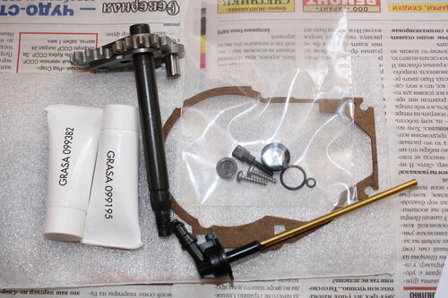

    идет ремкомплект стоит что то порядка 1500-2000р
    упс те уже все выложили
    тока есть комплектик поменьше без шестерен,прокладок и смазки - цену выше написал, номерок к сожалению не помню

    это 8L0 998 711 Ремкомплект электроредуктора заднего стеклоочистителя ?
    но цена !!!

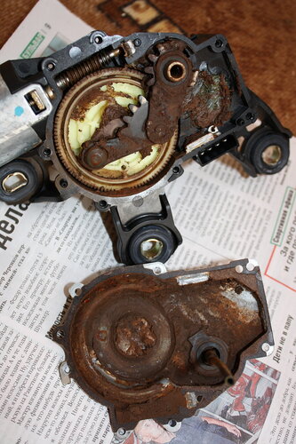

    Трубка рвется от того что приржавела,далее либо высверливать то что приржавело и подбирать трубку по диаметру форсунки,либо ремкомплект покупать.

    VovanM, если авария произошла недавно то вода там напакостить еще не успела,если это старая проблема то придется повозиться вычищая там все.

    Номерок ремкомплекта вот, если что: 8L0998711. В экзист 1650 стоит
