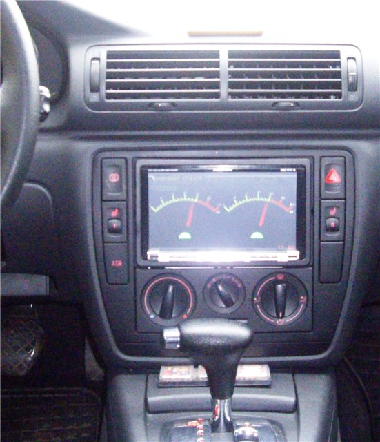

    Так как перехожу с 2х ДИНА на 1 ДИН, то готов поменяться, вдруг кто наоборот. Машина с кондеем, обычная черная рамка.

    Женя, так просто ты не перейдешь,заменой двухдиновой на однодиновую,надо торпедо менять.
    По теме,могу карбон 1Din продать за 500р.

    Вроде легче перейти с 1 на 2 дина, "поломав" маленько торпедо, а наоборот сложнее. Скорее всего
    или жестко поколхозить, но даже не знаю.

    Ты прав.На 1 диновой рамке есть место под крепление крутилок кондея,оно наверху рамки и соответсвенно наверху торпеды.На 2 дин рамке ничего нет и внутренности крепятся на кронштейне.Сам обломился,а колхозить не хочу.Но если ты(Женя) хочешь поставить 1 дин магнитолу,тебе не нужно менять рамку.

    Дима, объясни не понятливому, рамку мне менять не надо? А что тогда поменять чтоб 1 ДИН поставить?
    Ставишь 1 дин и полочку ставишь выше или ниже - должно получиться!
    1 Дин магнитолу в свою рамку?)
    Да, так должно получиться, а в оставшееся место, 1 дин полочку!
    http://www.elcats.ru/vw/Parts.aspx?M...SubId=A1500542
    позиция 8 - 1J0 857 725 C Накладка полки консоли
    позиция 9 - 3B0 857 058 2AQ Ящик для вещей
    или вместо неё позиция 1а 1J0 857 231 3X1 заглушка гнезда под магнитолу
    Рамку менять не надо.
