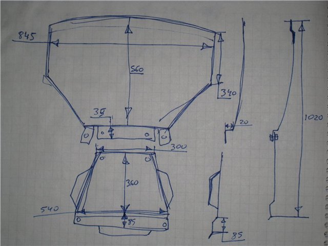

    Может есть у кого чертёж или рисунок с размерами защиты АКПП?
    Такой вот набросок в чреве компа нашел- может даже в этой теме было..
    Короче, Леонардо да Винчи- из ранних:
    если делать на коробку защиту самому, я бы не стал делать по этим размерам...
    эти размеры я снимал с шерифовской защиты...насколько помню родная по шире, по крайней мере в месте стыка с моторной (размеры родного пыльника я тоже где-то выкладывал)
    што ж тогда делать?

    што ж тогда делать?
    да можно и по ним делать)
    ...просто насколько помню штатная пошире в месте стыка с моторной была...
    а ни как это ГДЕ-ТО не найти ужо?
    радикал половину фоток похерил
    покапаюсь как-нить в старом буке...может найду...
    ну или поищу родную...у меня где-то валялась почти целая
