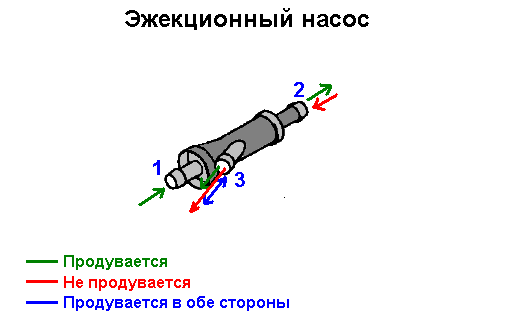

эжекционный насос
"1. При подаче воздуха в штуцер 1 воздух свободно выходит через штуцер 2. Если при этом заглушить отверстие 2 то воздух с с меньшей интенсивностью проходит через штуцер 3.
2. При подаче воздуха в штуцер 2, воздух выходит через штуцер 3.
3. При подаче или отборе воздуха через штуцер 3. воздух должен проходить в обоих направлениях с меньшей интенсивностью по сравнению с пунктом (1)" (с)
