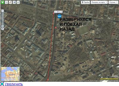

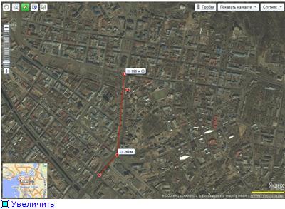

    пингвин, Ты не думай злится на меня, я хочу разобраться!! Я проезжаю по таким перекресткам , и не я один... Я всегда думал что нарушаю знак а не выезжаю. на встречную, если делаю это на перекрестке!!!
    Я когда ездил с работы получается зря ехал каждый раз 1500 метров (1.5км), не разворачиваясь через двойную сплошную (ее там нет, просто 4-6 полос движения, разметка стерта)
    и разворачивался под знак 4.1.2 - за нарушение которого мне тоже штраф 1000-1500р ?? Как мне мою глупость потом детям объяснять )))
    мне нужно повернуть где пункт 2 , на фото 1
