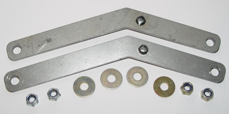

    поставил себе от В5+, сделал сам пластины, переходники не потребовались, просто перекинул пины в разъеме!!! работает на уря!!!! оптику поставил от европейца!!

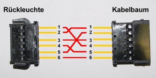

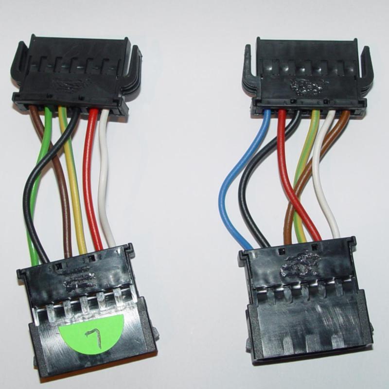

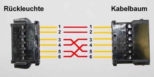

    Пластины сделать можно самому,там ничего сложного,и провода перекинуть можно как на картинках...вобщем ladjak, все написал.
    Левый
    Правый
