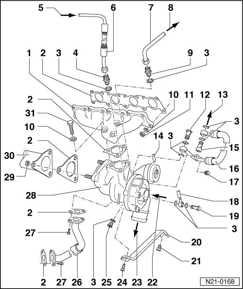

    Всем здрасте, у меня вот такой вопрос вчера замети что шланги(которые с веху) идут на систему охлаждения, а не на систему смазки, получается чтог турбина охлаждается антифризом, а не маслом, или еще где нить с низу подводиться масло? двиг 1,8 AWT

    К турбе подводиться и антифриз и масло.
    Охлаждается и маслом и ОЖ.
    Патрубков к ней соотвественно 4.

    Makskms43,
    1 - Выпускной коллектор
    2 - Прокладка
    q заменить
    q учитывать монтажное положение
    3 - Уплотнительное кольцо
    q заменить
    4 - Соединительный штуцер, 30 Нм
    5 - от держателя масляного фильтра
    6 - Трубка подачи масла
    q Затянуть моментом 25 Нм
    7 - Обратный шланг охлаждающей жидкости
    q Затянуть моментом 30 Нм
    8 - к трубе с охлаждающей жидкостью наверху
    9 - Соединительный штуцер, 35 Нм
    10 - Подкладная шайба
    11 - 30 Нм
    q заменить
    q смазать резьбу -G 052 112 A3-
    12 - Пустотелый болт, 35 Нм
    13 - к блоку цилиндров
    14 - Шланг
    q к электромагнитному клапану ограничения давления турбонаддува -N75- → Поз.
    15 - Пустотелый болт, 35 Нм
    16 - Штуцер для подвода охлаждающей жидкости
    17 - 10 Нм
    18 - Шланг
    19 - Пустотелый болт, 15 Нм
    20 - Кронштейн
    q между турбонагнетателем и блоком цилиндров
    21 - 25 Нм
    22 - От воздушного фильтра
    23 - к интеркулеру
    24 - 10 Нм
    25 - Запорный болт, 15 Нм
    26 - Обратный маслопровод
    q к масляному поддону
    27 - 10 Нм
    28 - Турбонагнетатель
    q Регулировочный клапан давления наддува и вакуумный блок регулировочного клапана давления наддува являются частями турбонагнетателя и не заменяются по отдельности
    q перед подключением трубки подачи масла залить моторное масло в турбонагнетатель через соединительный штуцер.
    q После установки турбокомпрессора дать двигателю поработать на холостом ходу около 1 мин, не увеличивая обороты, чтобы обеспечить надежную подачу масла в турбокомпрессор.
    29 - 30 Нм
    q заменить
    30 - Катализатор
    31 - 35 Нм
    q заменить
    q Смазать резьбу и опорную поверхность головки -G 052 112 A3-
