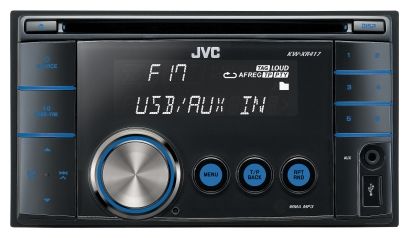

Всем привет, долго ждал теплого времени года для того, чтобы начать переоборудовать ак-систему в своем пассате, пошел вчера в магазин за шумоизоляцией и увидел вот такой магнитофон
купил не задумываясь, с подключением не возникло проблем, разъем евро, только переходник на антенну понадобился. Работает все отлично, но есть проблема. Когда вынимаешь ключ зажигания, то она выкл(у всех так) в этом ничего плохого, только настройки сбиваются. на жгуте проводов есть "сопля красного цвета", может это надо отдельно + кидать, подскажите пожалуйста=)

Перекинь местами красный и желтый провод на разьеме.и будет тебе счастье.![]()
