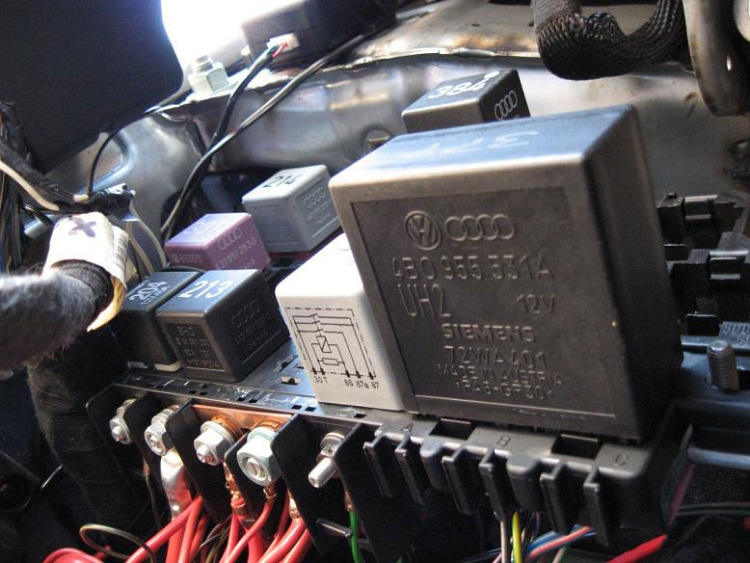

    Наконец то добрался. Что харрактерно приборка все это время работала нормально. Огромнейший респект pavel1, вот уж действительно знатный перец . Снял корпус мозгов, вынул разъемы.... все так и есть, на крайнем штепселе все контакты зеленые, ну просто в безобразном состоянии. Соответственно теперь уже наверняка решилась проблема сырости со стороны водителя, с которой боролся уже больше года. А ведь несколько раз открывал эту крышку, снимал мозги и трогал через отверстие шумку.... сухо все было, точно был уверен что тут не течет. Тоже был удар в эту сторону, тоже немного загнута площадка, тоже плотно не прилегает штатная прокладка, тоже вырезал из толстой пористой резины и посадил на герметик (стекольный, думаю нормально ). Вопросы следующие: 1. Как чистить разъем? хотелось бы его конечно разобрать, но аккуратно чегото не получается, а ломать пока нехочется. 2. В порыве энтузиазма решил проверить все разъемы и колодки реле под рулем (всетаки текло давно хоть и несильно) все разобрал там в ноль, а собрать теперь немогу.... шутка. Даже неподумал что может так получится, релюхи все а пакетик сложил и незапомнил где какая стояла. Думал что проблем небудет. Если нетрудно дайте ссылочку или выложите фото подрулевых колодок реле со вставленными релюхами, чего то мозги закипели немогу поставить и все.
    Спрашивай у трактористов, тебе нужна такая схема для твоего движка из Эльзы, terco напиши
    Контакты почисти средством для чистки контактов-аэрозоль в автомагазине найдешь и механическая чистка пинцетом с х/б ветошью

    посмотри кой че есть , с моей авты http://ladjak.gallery.ru/watch?a=TIR-ehnw
    вот если помогет
    а че сразу terco?
    есть вот это http://slil.ru/29251011, но не знаю поможет тебе это или нет
