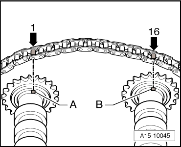

    Обрати внимание на это -
    Расстояние между пазами -A- и -B- на распредвалах должно составлять 16 роликов цепи
    ГБЦ правая (ряд 1):
    Ролики цепи -1- и -16- расположены вертикально над насечками -A- и -B-.
    ГБЦ левая, (ряд 2):
    Ролики цепи -1- и -16- смещены относительно насечек -A- и -B- каждый на 1/2 ширины зуба наружу.

    synapse,
    ряд 1
    ряд 2
    но лучше прочитай весь текст http://slil.ru/29020720

    Цитата Сообщение от synapse Посмотреть сообщение
    если не секрет откуда инфа, возможно ли полную статейку эту прочесть ? просто у меня в эльзе такого нету.
    Рисунки от terco на 100% отвечают моему тексту. Это из Ельзы, попробуй внимательней там поискать, или спили версию посвежее. Хотел вчера эти картинки загрузить, но у меня не получилось .Удачи.
