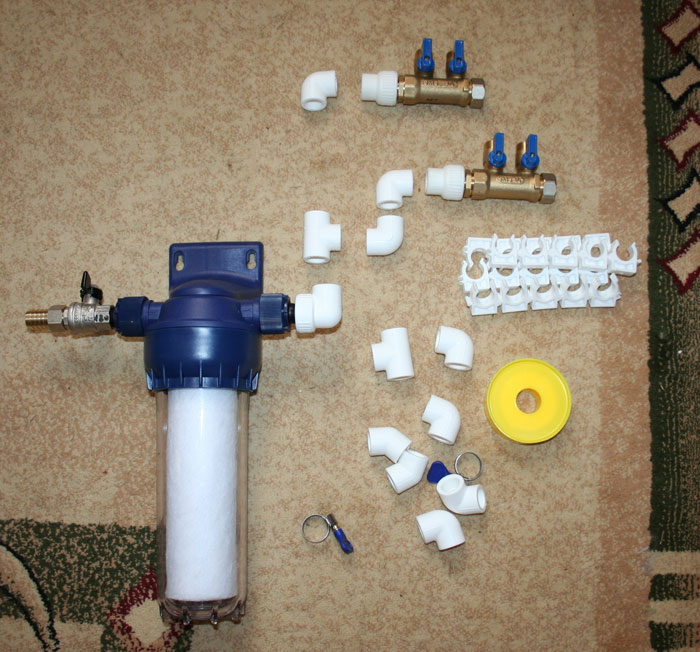

  14. #94
    42,834
    Цитата Сообщение от оборотень Посмотреть сообщение
    С ППР я б не стал связываться. Слышком много будет соединений и как следствие большая вероятность утечки.
    Седня узнал про ППР на газ - труба пойдет через стену. С одной и с другой стороны навариваются фитинги с переходом под 1/2 газовый
    Седня узнал про ППР на газ - труба пойдет через стену. С одной и с другой стороны навариваются фитинги с переходом под 1/2 газовый шланг. Сказали главное получше прогреть соединения но ппр герметичнее обычной железной трубы тем более фитинги уже идут под гайку с резиновой прокладкой а труба прокладку порвет.
    А я собссно вотъ:
    Весь дачный водопровод. Ввод с садового шланга на фильтр предварительной очистки, от него через тройник пошла труба на 1 этаж в стену и на 2 этаж в стену. На 1 этаже - гребенка от нее 2 шланга - на мойку и на бойлер под гор. воду. Возможно потом поменяю на 3-ную гребенку и 3-й вывод под посудомойку. На 2 этаже также вывод на гребенку, а с нее один шланг на сортир, а другой на умывальник. Собссно...
  15. #95
    Passat Аватар для SLAV4IK
    27.01.2009
    1,751
    Получено: 49
    Отправлено: 128
    на каждыи диаметр - своё время !!!!!!!!!!!!!!! и от температуры в помещении тоже зависит !!!!!!!!!!!!!!!!!!
    т.к. диаметр на фото 20 , значит 5 секунд , после одновременного НАСАЖИВАНИЯ на насадку , а если перегреешь то труба которую ВПИХНЁШЬ в переход или уголок - завальцуется !!!!!!!!!!!!!!!!!
    удачи !!!!!!!!!!!!
    главное трубу возьми PN 20 . не ниже
    Passat B5+, 1.8Т AWT 2001 год, серебро 856 ВАХ
    клубная карта №812
  16. #96
    13.10.2006
    14,048
    Получено: 179
    Отправлено: 53
    Sten, эти гребенки так себе...
  17. #97
    27.01.2009
    1,751
    Получено: 49
    Отправлено: 128
    согласен PPR , так до конца PPRом , и по материалу - экономнеи
    клубная карта №812
  18. #98
    42,834
    Цитата Сообщение от SLAV4IK Посмотреть сообщение
    значит 5 секунд
    А температуру какую ставить? У меня на паяльнике температура выставляется...
    Дык я ж на дачу беру... на хате у меня Bugatti стоит
  19. #99
    27.01.2009
    1,751
    Получено: 49
    Отправлено: 128
    260
    Sten, не забудь !!!!!!!!!!!!!!
    клубная карта №812
  20. #100
    42,834
    а ЧТО ОЗНАЧАЕТ PN 20? Для воды я взял трубы по 80 рублей за 4 метра. Как я понимаю, под газ они не пойдут Уголки и тройники по 5-10 руб.
