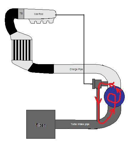

  5. #25
    Passat Аватар для andrew77777
    12.11.2011
    Одесса
    1,237
    Получено: 65
    Отправлено: 33
    ага блоу офф, а жирная синяя трубка под ним для красоты? Это так называемый гибрид, он выбрасывает немного воздуха для крутого "пссс" а остальное идет обратно, вот так будет виднее
    Я же сказал, что это приблезительно выглядит так, просто другой фотки не нашел...
    Что то торможу... поясни?
    Вообщем я тут прикинул и пришел к выводу, что перенос дайвертера - это ОЧЕНЬ ПОЛЕЗНО, особенно когда машина работает на холостом ходу (стояние в пробках)
    вот что мы имеем при ХХ
    (извеняюсь за народное творчество, рисовать не хотелось, взял готовую картинку и переделал)
    Синий круг очень горячая турбина
    Красной стрелкой показано как циркулирует воздух при ХХ (закрытая ДЗ - открытый байпас)
    Выходит что уже и так изрядно горячую улитку мы разогреваем скаждой секундой все сильней и сильней, то же самое можно сказать про байпасс и трубки
    кажись байпас не в ту сторону нарисовал, ладно будем считать что это не ОЕМ
    а с фронтальным интеркуллером еще полезней!
    Вопрос : на фото байпас нарисован примерно как он должен стоять. Но на авто , он установлен наоборот . Вот и возникает вопрос , как правильней его установить ? Боковым отростком в трубу которая идёт на интеркуллер или боковым в патрубок который идёт опять на впуск ?
    VW Passat B5+ 2004г МКПП 1.8Т AWT
