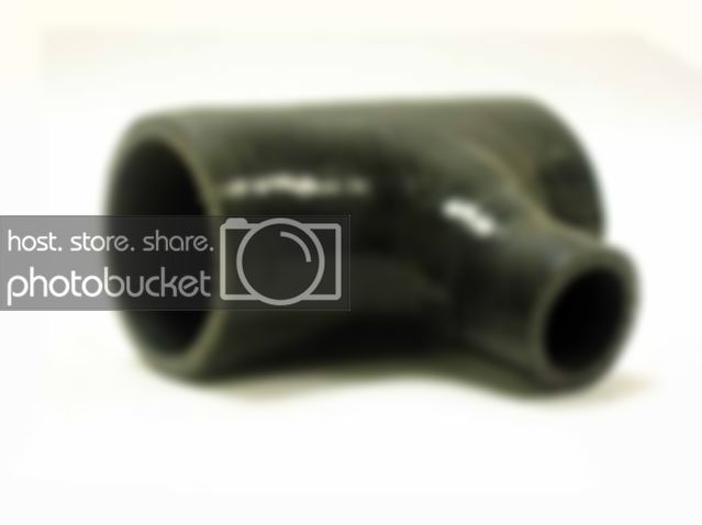

    тройник на ибэи, вот такой стоит 4 у.е. плюс мне доставка 7 у.е. (думаю дома в тюнер конторах тоже найти можно)
    трубка будет еще баксво 20...
    а да кусок алюменивой трубочки чтоб соединить и хомуты...
