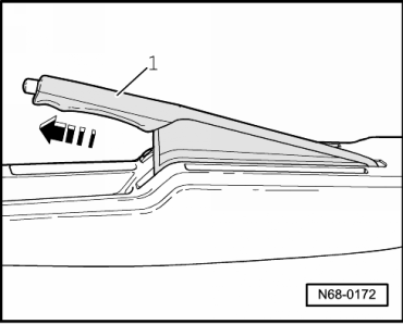

    igma,

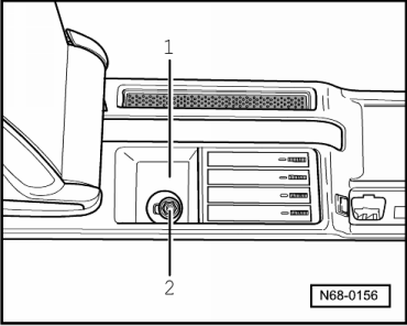

    – Открыть крышку пепельницы -1- и извлечь вставку -2--стрелка-.

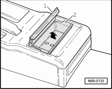

    – Откинуть вверх центральный подлокотник.
    – Извлечь резиновый коврик из отсека -1-.
    – Открутить гайку -2-.

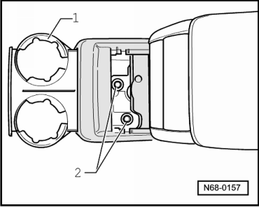

    – Откинуть подстаканники -1-.
    – Открутить гайки -2-.
    – Затянуть рычаг стояночного тормоза.
    – Снять облицовку -1- рычага включения стояночного тормоза -стрелка-.

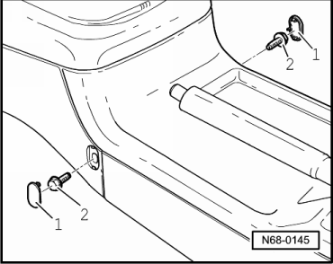

    – Поддеть и извлечь заглушки -1-.
    – Выкрутить болты с шестигранной головкой -2-.

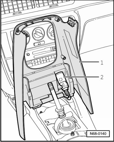

    – Снять удлинитель центральной консоли -1- с рычага стояночного тормоза.

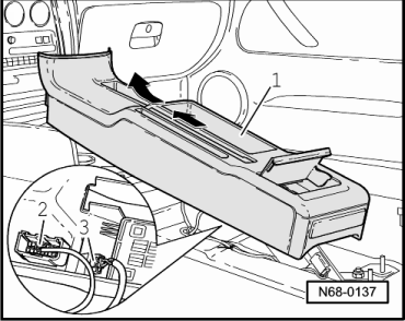

    – Расклипсовать диагностический разъем -2-.
    – Снять штекер -3- выключателя дистанционного открытия лючка заправочной горловины (E 204).
    – Снять центральную консоль -1- с передней панели и извлечь с рычага коробки передач вверх.
    – Отсоединить разъем прикуривателя -2-.
