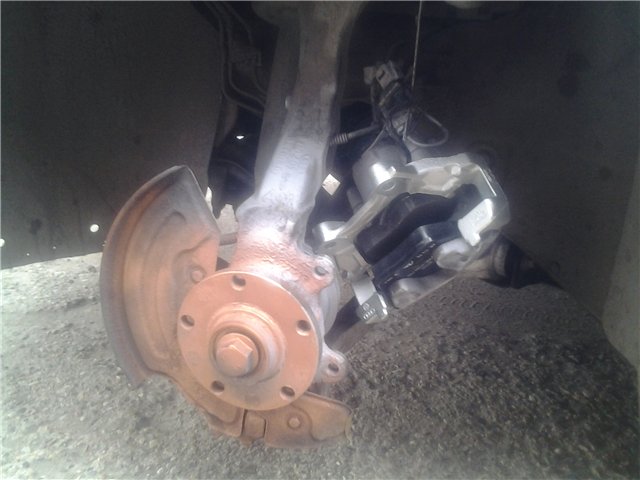

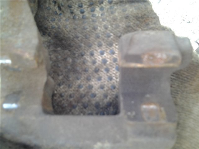

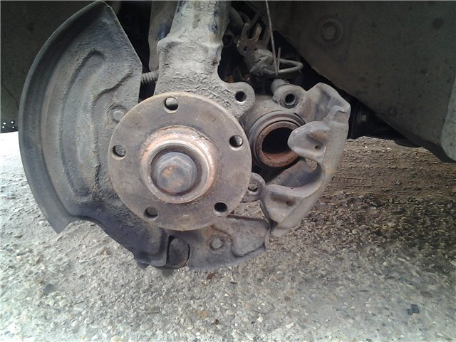

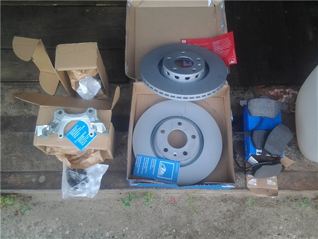

    В субботу поменял тройник системы охлаждения куда вставляется датчик Т.....Если измерять в условных единицах ,приняв замену морды на А4С5 за 1 усл.ед.равную 2 мордам В5+.....то получим 2 морды Авдотьи....Какой нехороший немецкий АнжЫнер его так туда засунул????.....Пока не разберешь половины навесного -хрен подлезешь.....В итоге-подтекание тосола устранена.....На поверку оказалась трещина в нижней части тройника......
    Ну и саме главное!!!...Прошай 15 колеса!!!!!...Сначала убил жабу по поводу 312 скоб,затем прикончил вторую по поводу дисков и колодок...Вчера установил АБСОЛЮТНО НОВЫЕ 312мм тормоза!!!.......Эффект доложу я вам-довольно ощутим....Хотя сравниваю по ощущениям с убитыми 288.....Немного уменьшилась вибрация при трогании,подклинивали колодки на левом суппорте......Но ощутил,что перед явно перетормаживает с учетом,что сзади стоят обычные Циммеры месячной давности и оригинальные колодки и пружины то от АКПП,а коробка нынче МКПП,но морда ощутимо клюет.Так что наверное придется ставить проставки под суппорт и диски большего диаметра на зад....Вопрос вибрации при трогании пока остался открытым.....Ну и немного фото....Правда с телепона....
    [/URL]старая скоба с выроботками
    Спасибо огромное SeregаSW за помошь в приобретении запчастей!!!!
    По поводу проставок надо узнать сколько стоит сие удовольствие....ну и дицки тоже.....Вроде проставки на Ауде клубе кто-то делал....А вот заказывать самому-боюсь не точно снять размеры...
