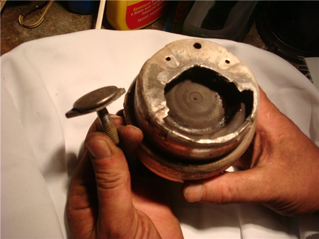

    Всем привет!...Не помню описывал ли я замену подвески с левой стороны,но все было намного благополучнее.....Итак продолжаю!!!!....Вчера заменил передние подушки двигателя ибо то что стояло у меня выглядело вот так ну или вот так(если больше нравится)...Подушки брал Ruvelly!!!....Долго мучался по поводу гидравлика они или нет!!!!....Но подержав убитую в хлам оригинальную подушку нашел метод проверки....Берем что-то длинной 5-7 см с закругленным концом(я брал лещовый попловок,просто оказался под рукой или шестигранник с шаром) и вставляем в отверстие снизу подушки в чашке.Легкими нажатиями можно понять есть ли там резервуар с гидравликой или нет ,а также можно определить состояние и наполненность резервуара на самом автомобиле.Кстати у меня оказались гидравлические!!!!!....Ну и по факту:мотор перестал прыгать при переключении селектора передач,уменьшилась вибрация.....Так что не только ОРИДЖИНАЛ можно ставить!...Практика таму подтверждение.....Да!.....Чуть не забыл....В связи с тем,что мне все равно предстоит развал-схождение после замены подвески,я упростил замену подушек.Тупо открутил снизу стабилизатор в сборе с кронштейнами.В итоге оставалось открутить сверху по одной гайке,Данный метод намного облегчает замену вместо стандартной со снятием верхнего кронштейна(кто менял подобным образом)
