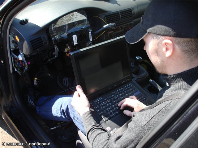

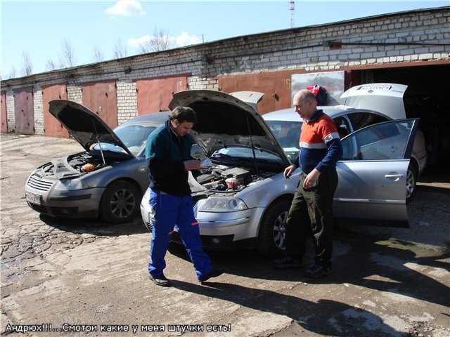

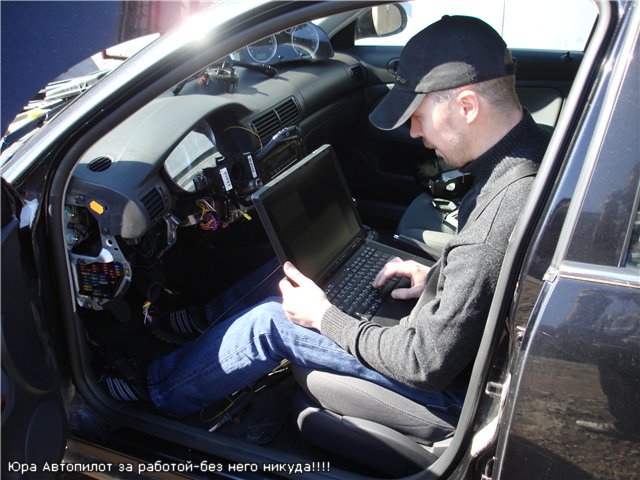

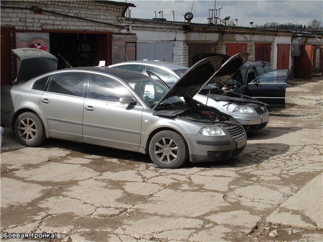

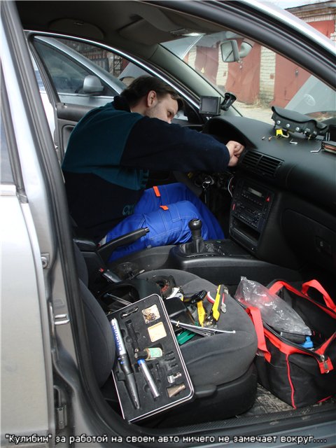

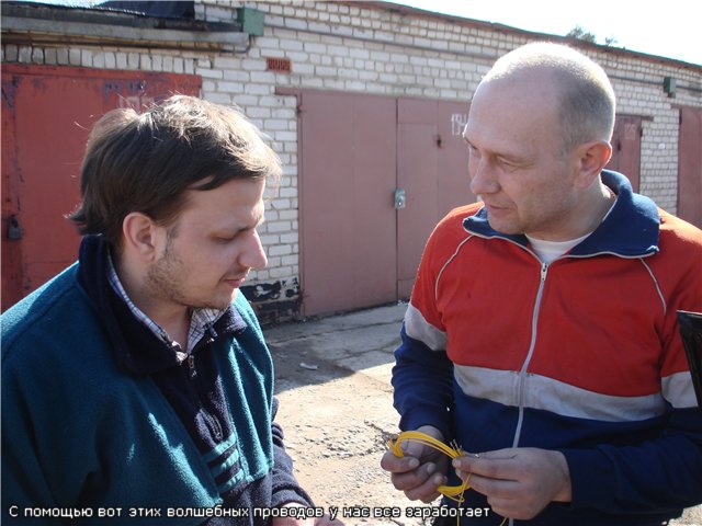

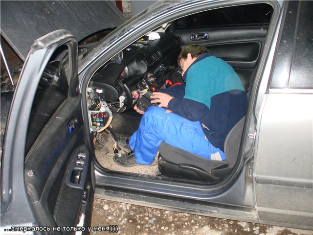

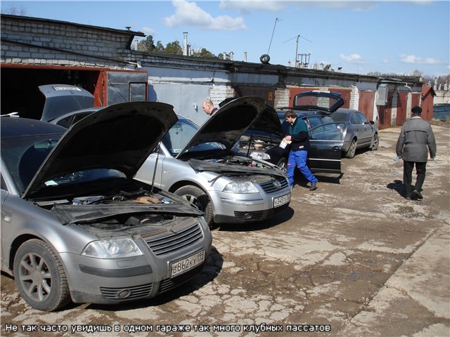

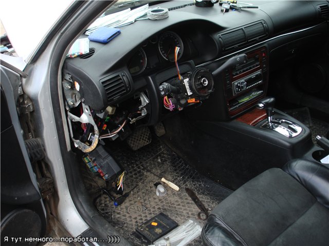

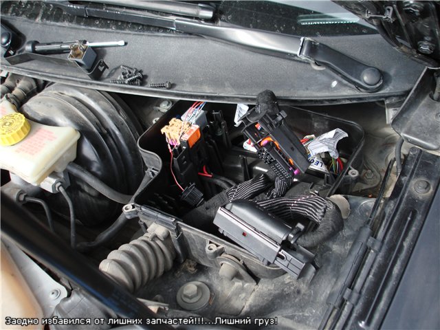

    Всем привет!....Целую неделю ждал фото от KOOLERa,но так и не дождавшись продолжу повествование.........Еще до моего залета с портфелем было мной закуплено за "недорого" для себя и сотоварищей приборки с половинным экраном и подрулевики....И вот как только потеплело и стало возможным работать в гараже без риска отморозить себе что нибудь была проведена историческая акция\одновременная установка приборок с БК и круиз-контролей сразу на 3 ПасЦатах!!!!.А именно вашего покорного слуги Frenki69.SVETKOVRENa,COOLERa....Огромное СПАСИБО нашему одноклубнику Юре AVTOPILOTу за привязывание приборок!.....Если приборки и подрулевики были стандартные,то со жгутами все было намного интереснее....Ванька(Вентиляторов) изначально стремившийся к снижению бюджета в итоге приобрел 2 готовых жгута,Леха-готовый на круиз и самопальный на приборку и я(frenki69) ввиду полного отсутствия на данный момент вообще какого-либо бюджета 2 самопальных жгута......Теперь о жгутах.Готовые решения мало кого заинтересуют,они всем известны и дороХо....Расскажу о "самопале".....Решение для БК.Можно приобрести отдельно клеммы(ремкомплекты),но мы же не ищем легких путей!!!......Клеммы в подрулевик нашлись а вот в разьем приборки на БК.....все просторазобрал провода от компа(благо такие валялись в гараже),те что идут на мать от динамика и кнопок с диодами индикации.Правда дополнительно закрепили их клеем в самой колодке...Со шнуром для круиза все было веселее....На подрулевик можно использовать фишку от компа 2х5 или ...опять те же самые разъемы из которых вынимал клеммы....я использовал 1х5 и 1х2 разъемы склеив их между собой.Получилась фигурная фишка которую невозможно воткнуть не той стороной.В колодку приборки-клеммы которые уже выковырили раньше....Итог-бюджет 2 жгутов:провода+клеммы из старых компьютерных проводов+0 рублей+немного времени......Вот как-то так....Фото и допкоментарии выложу немного позже...Если конечно дождусь фото.....Ну и добавление к списку проделанных работ-вычистил убитую наглухо алькантару на передних седениях,теперь удаляю начес и катушки.....Все таки она ЧИСТИЦА!!!!
    Чуть не забыл....При завершающем этапе инсталяции приборок с "кукурузерами" нас почтил wolf.di....Привет тебе!....И уж извини,что не могли тебе уделить должного внимания...сам знаешь почему
    Вентилятору был вынесен выговор за динамо с фотами и был предупрежден,что если не исправится будет самым жестоким методом "удален из песочницы"
    ...Всем принимавшим участие спасибо.....Отдельное ,Лехе за изготовление жгутов)))

    Всем еще раз привеД!.....Теперь получив фотки добавляю их к теме одновременнрй "игры" на 3 пассатах!!!!
    Ну вот как бы и все!!!...Работы сделаны...Все работает!!!.....Спасибо еще раз всем присутствующим и оказывавшем помощь!!!
