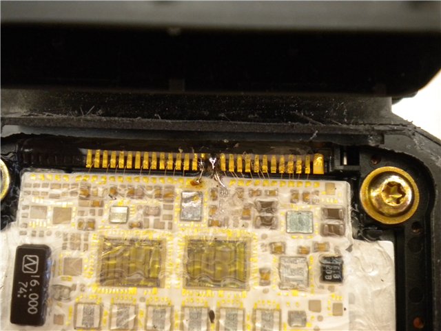

    Ioann, на видео машина с неисправным блоком АБС, сажающим К-линию. Диагностика, лампочка и противное пищание лечатся вытаскиванием предохранителя.

    ремонтом блока.

    ремонтом блока.
    Это я понимаю. Блок, который стоит сейчас, был для меня учебным.

    Олег, НЕ ГАСНЕТ и ПИЩИТ!!!

    Ну вот и кончились мучения, целых пол года слушал этот писк и моргание (!) !Теперь не пищит и не горит и все диагностирует !!))) Всем спасибо!!!
