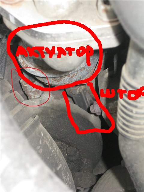

    Если актуатор ты имеешь ввиду клапан EGR шток ходит легко, он весь в масле, трубки смотрел вроде все в норме... а как проверить клапан управления N75 я не знаю...К нему не подлезть.

    Sashok,
    нет егр турбиной не управляет!
    проверяй клапан байспас который на турбине стоит сверху типа грибок! шток должен ходить 10-12 мм
    Это актюатор турбины,он управлает геометрией.

    Вы меня совсем запутали,беру в руки фотоаппарат и побежал к машине !!! Не виноват я, что такой неграмотный

    Что где находится
    [/URL][/IMG]
    [/URL][/IMG]
    Напишите что где находится...Объясните дурачку

    Sashok, Последний рис.это глушилка.Клапан упр-я турбиной-правильно. Актюатор тебе нарисовалTheLostMan,

    Sashok, Последний рис.это глушилка. под крышкой датчик какой-то - я про него!!!от него несколько маленьких шлангов идет...
