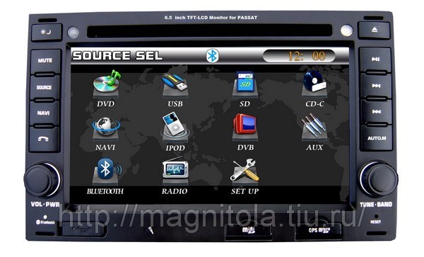

    Кто что думает по поводу этих магнитол?
    TC-7790
    http://magnitola.tiu.ru/p332808-shta...olkswagen.html
    и вот этой
    PMS-8882
    http://magnitola.tiu.ru/p266371-shta...olkswagen.html
    выбираю между ними, видимо есть более дешёвые аналоги, но, не хочется заказывать кота в мешке, хочу прийти в магазин, пощупать и купить и получить гарантию от реального магазина, а не интернет магазина в Китае
    Passat Variant B5 VR5, AGZ, 2,3L, 150hp, МКПП,Climatronic, alcantara, серебристый металлик, 205/55 R16, 99г.
  12. #92
    Passat Аватар для Valerik1970
    06.09.2007
    1,886
    Получено: 20
    gyurza2000, цена не хилая ! Бери вторую !

    Потому что дороже?

    gyurza2000, Он на фирме в Китае стоит около 600 $ . А первый 300 $ . Так что думай , просто деньги там не берут....

    я бы за 600$ взял бы, то что у нас за 30000р , только где ж найти? Поездки в Китай не планирую
